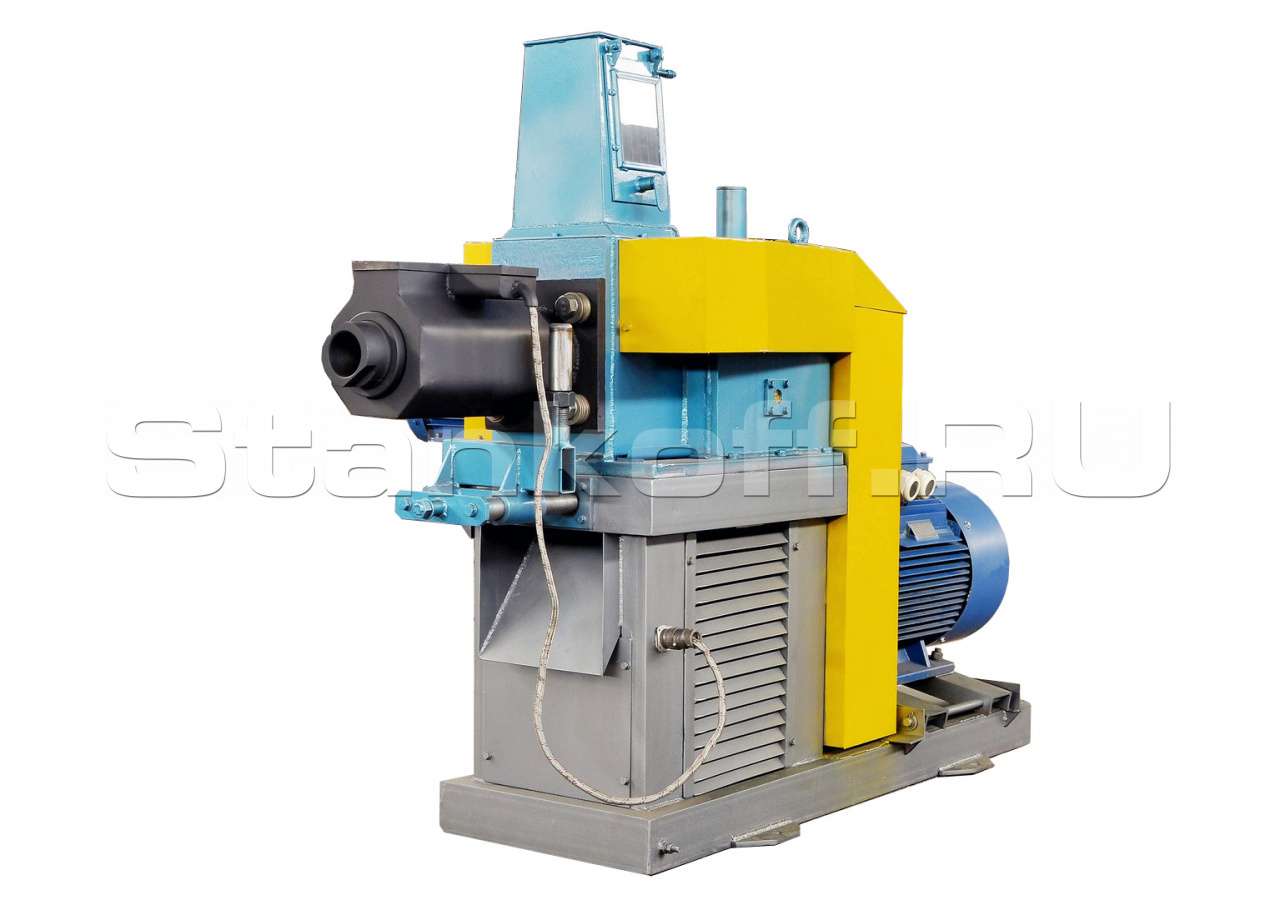

Мощность основного двигателя 45 кВт 380 В
Диаметр брикета 68,5 мм.
Производительность 500 кг/час
Количество шнеков 2 шт.
Мощность привода подающего шнека 0,75 кВт 380 В
Количество нагревательных тенов 3 шт.
Мощность нагревательного тена 1,5 кВт 380 В
Суммарная потребляемая мощность 50,25 кВт 380 В
Тип оборудования пресс шнековый с элементом обжига
Сырьё для брикетирования древесный опил
Фракция сырья для брикетирования от 1 до 3 мм.
Влажность сырья для брикетирования от 6 до 10 % (подбирается под исходное сырье)
Размеры 2220 х 800 х 1220 мм.
Вес 1000
