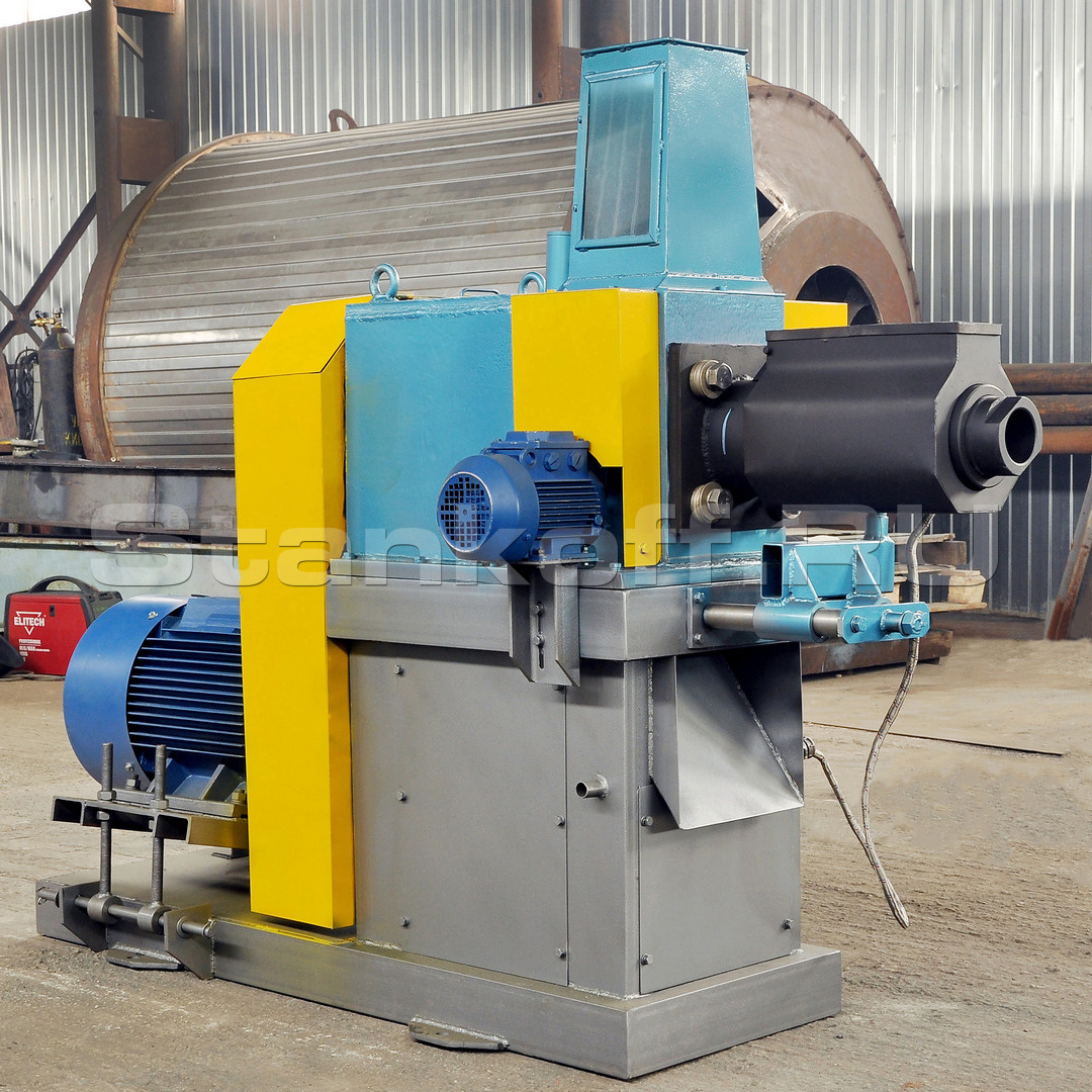

Пресс для брикетирования опилок и стружки Pini Kay ПБ-700
Пресс для брикетов мод. ПБ-700 - предназначен для производства экологически чистых топливных и технологических брикетов евростандарта Piny Kay. Брикеты изготавливаются из отходов лесопромышленного комплекса без дополнительного ввода связующего. Сырьё для производства брикетов подготавливается специальным образом, просушивается до влажности от 6 до 10 % и измельчается до фракции от 1 до 3 мм., а затем подается на прессующий узел и следует через элемент обжига.
Брикетирование позволяет в 7-8 раз уменьшить объём перевозимых отходов, повышает эффективность транспортных перевозок, экономит энерго и лесоресурсы. Компактное оборудование выполнено на высоком техническом уровне.

Мощность основного двигателя 55 кВт 380 В
Диаметр брикета 70 мм.
Производительность 700 кг/час
Количество шнеков 2 шт.
Мощность привода подающего шнека 0,75 кВт 380 В
Количество нагревательных тенов 3 шт.
Мощность нагревательного тена 2,7 кВт 380 В
Суммарная потребляемая мощность 63,8 кВт 380 В
Тип оборудования пресс шнековый с элементом обжига
Сырьё для брикетирования древесный опил
Фракция сырья для брикетирования от 1 до 3 мм.
Влажность сырья для брикетирования от 6 до 10 % (подбирается под исходное сырье)
Размеры 2220 х 800 х 1220 мм.
Вес 1520
