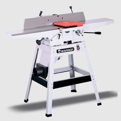

Фуговальный станок с открытой станиной WARRIOR W0108
  • Станина из толстолистовой стали с широким основанием для обеспечения надёжной опоры, встроенный патрубок для отвода опилок для отведения опилок и стружки от оператора.
  • Параллельный упор, установленный по центру для обеспечения максимальной рабочей опоры. Упор наклоняется для скашивания кромок и обработки фасок. Работает как заднее ограждение режущей головки на узких резах.
  • Точная и удобная в считывании шкала глубины резания с автоматическим стопором на 3 мм делает простой быструю настройку при повторяющимся фуговании.
  • Отвод для опилок с патрубком диаметром 4” для эффективного сбора опилок и стружки.
  • Переднее поворотное подпружиненное ограждение ножевого вала для обеспечения максимальной защиты.
Технические характеристики фуговального станка W0108
Двигатель 0,75 кВт, 220В
Ширина реза 153 мм
Максимальная глубина реза 3 мм
Максимальная выборка фальца 12,7 мм
Частота вращения режущего вала 4400 об/мин, 13200 резов в минуту
Число ножей режущего вала 3
Размер ножей 154х18.6х2.5 мм
Диаметр режущего вала 61 мм
Длина стола 1210 мм
Длина подающего стола 590 мм
Длина приемного стола 590 мм
Ширина стола 255 мм
Высота стола от пола 820 мм
Размеры параллельного упора 740 х 98 мм
Угол наклона внутрь и наружу 45°
Фиксированные углы наклона 90°, 45° внутрь и наружу
Размеры в упаковке (Д х Ш х В) 1245 х 515 х 275
Масса брутто 104 кг
