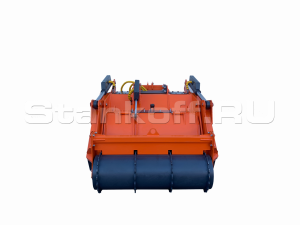

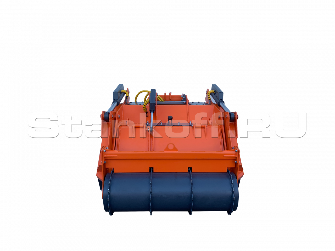

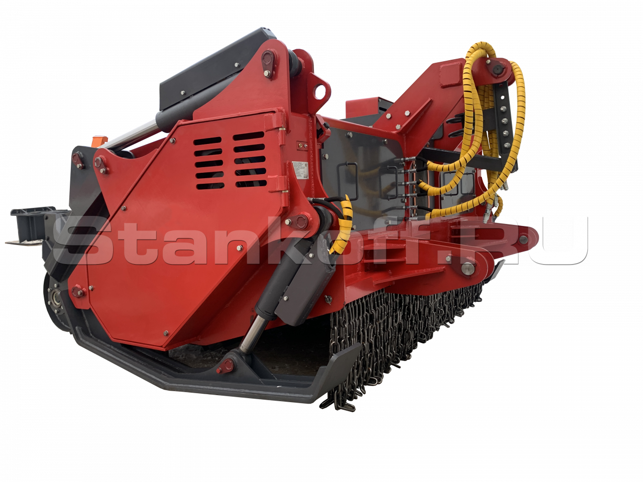

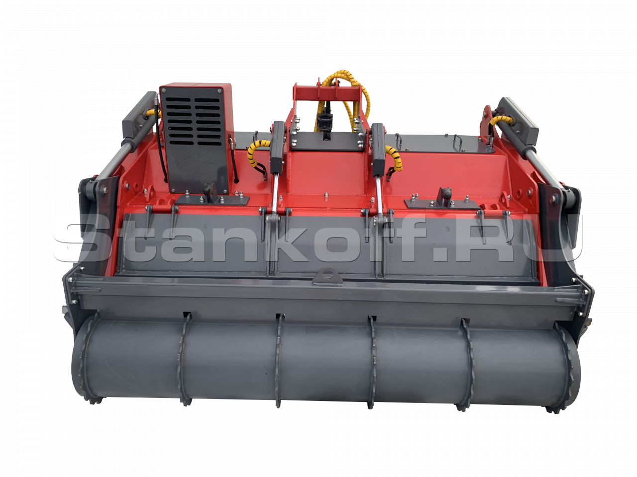

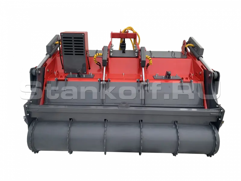

Ротоватор UM-Forest R120
Ротоватор – это оборудование, предназначенное для дробления и измельчения почвы, камней, древесины, пней и кустарника с заглублением в почву до 300 мм.
Ротоватор, как и мульчер, представляет собой навесное оборудование, которое навешивается на тракторы и самоходные машины разной мощности.
Рабочее устройство — стальной (металлический) ротор с установленными на нем фиксированными зубьями. Корпус ротоватора состоит из высокопрочной стали и по сути представляет собой измельчающую камеру, в которой и перемалываются камни, пни, корни и т. д. На ротоваторах UM-Forest R устанавливается открывающийся гидравлический капот для того, чтобы регулировать пропускную способность оборудования, а также прикатывающий каток для выравнивания обработанной почвы.
Ротоватор работает, главным образом, с заглублением в грунт на глубину 300-400 мм. Ротоватор не стоит путать с мульчером, который, наоборот, предназначен для уничтожения древесно-кустарниковой растительности (некоторые модели мульчеров UM-Forest способны работать с заглублением в грунт на глубину до 100 мм).
Все дело в том, что для работы в грунте требуется небольшая скорость удара/резания, в то время как для измельчения кустарника и деревьев необходима большая скорость. Таким образом, исходя из технических решений, заложенных в конструкцию ротоватора не следует его использовать в качестве мульчера. Ротоваторы более сложные по конструкции по сравнению с мульчерами, поскольку наличие камней в грунте предъявляют повышенные требования к надежности и износостойкости всех компонентов машины.
Ротоватор навешивается на трехточечное устройство трактора и подключается к ВОМ, мощность трактора передается через карданный вал на редуктор, как правило работают на 540 оборотах в минуту. Трактор заглубляет почвенную фрезу на необходимую глубину в грунт и начинает движение. Скорость движения трактора с работающим ротоватором не должна превышать 0,3 км/час, для этого на трактор устанавливается ходоуменьшитель или он должен быть им оснащен с завода-производителя. Камни, корни, попадающие под ротор измельчаются. Управление почвенной фрезой осуществляется водителем трактора.
| Мощность базовой машины | От 150 л.с. |
| Диаметр вала по зубу | 750 мм |
| Масса | 2800 кг |
| Ширина | 1650 мм |
| Рабочая ширина | 1200 мм |
| Регулировка салазок | есть |
| Противорежущие пластины (контрножи) | есть |
| Охлаждение редуктора | нет |
| Система минимизации рабочих углов карданного вала | нет |
| Сменная броня из износостойкой стали | есть |
| Капот | есть |
| Вал для пост-прессования | есть |
| Заглубление в почву | до 300 мм |
| Диаметр измельчаемых деревьев | до 400 мм |
| Рабочая скорость | 0-1 км/ч |
