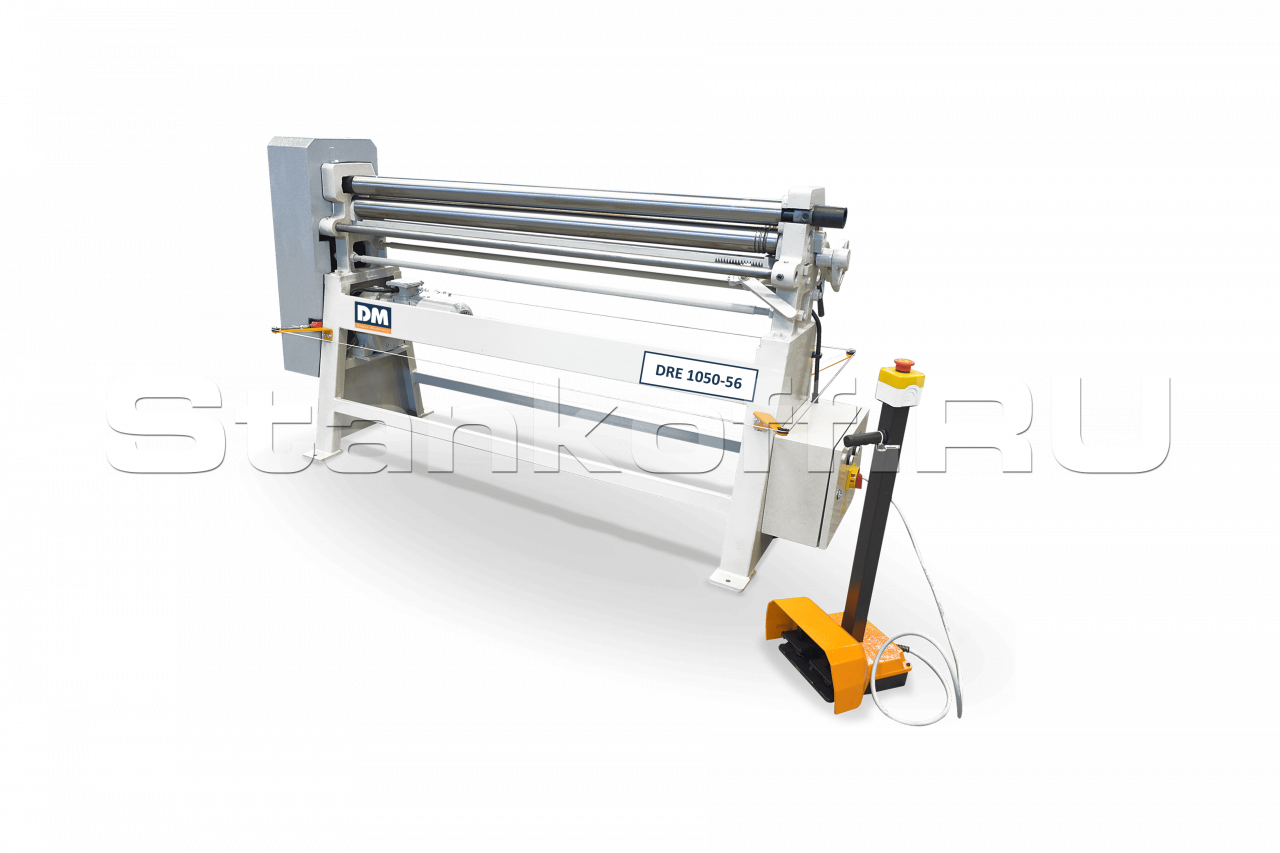

Вальцовочный станок электрический DRE 1050x56
Вальцовочный электрический станок DRE 1050x56 обеспечивает нормальную работу с нержавеющей сталью. Электромеханические вальцы имеют верхний вал открывающийся. Возможна коническая вальцовка. Вальцы выполнены с центральным утолщением для компенсации их прогиба при работе. Электродвигатель с тормозом. Имеется ножная педаль для правого и левого вращения валов. Жесткая конструкция рамы из чугуна. Рычаги регулировки зажима и подгиба - располагаются, с одной стороны.
Тип приводаЭлектрический
Толщина металла (400 N/mm2), мм1
Диаметр валов, мм56
Длина, мм1550
Ширина, мм700
Высота, мм1120
Вес, кг240
Потребляемая мощность, кВт0,75
