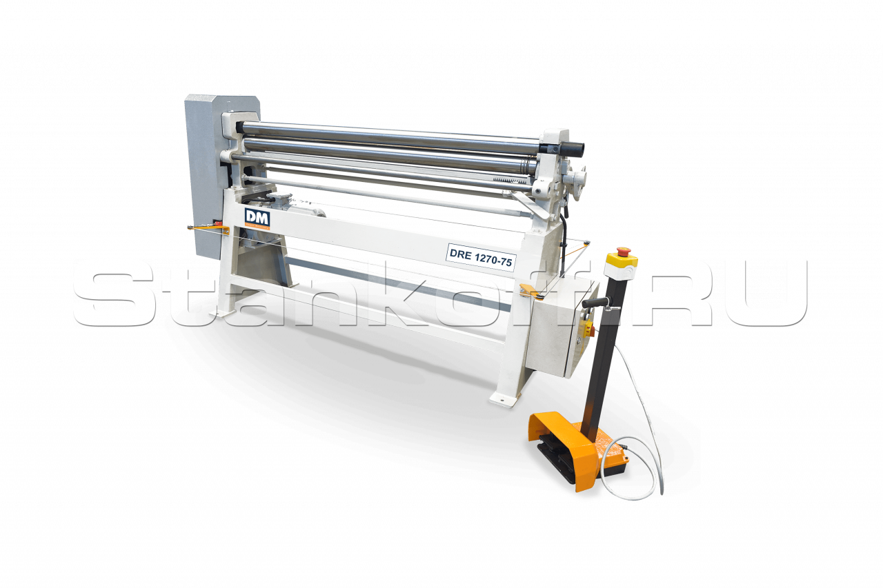

Вальцовочный электрический станок DRE 1270x75 обеспечивает нормальную работу с нержавеющей сталью. Электромеханические вальцы имеют верхний вал открывающийся. Возможна коническая вальцовка. Вальцы выполнены с центральным утолщением для компенсации их прогиба при работе. Электродвигатель с тормозом. Имеется ножная педаль для правого и левого вращения валов. Жесткая конструкция рамы из чугуна. Рычаги регулировки зажима и подгиба - располагаются, с одной стороны.
Особенности
  • Нормальная работа с нержавеющей сталью толщиной до 1.0 мм;
  • Электромеханические вальцы имеют верхний вал открывающийся;
  • Возможна коническая вальцовка;
  • Вальцы выполнены с центральным утолщением для компенсации их прогиба при работе;
  • Электродвигатель с тормозом;
  • Имеется ножная педаль для правого и левого вращения валов;
  • Жесткая конструкция рамы из чугуна;
  • Рычаги регулировки зажима и подгиба - располагаются с одной стороны.
Отличительные особенности
  • Открывающийся верхний вал;
  • Коническая вальцовка;
  • Все валы изготовлены из твердой стали, SAE 1050;
  • Электродвигатель с тормозом Выносное управление.
Тип приводаЭлектрический
Толщина металла (400 N/mm2), мм1,5
Рабочая длина, мм1270
Диаметр валов, мм75
Электропитание, В/Гц, мм3x380/50
Потребляемая мощность, кВт1,5
Длина, мм1830
Ширина, мм700
Высота, мм1160
Вес, кг375
