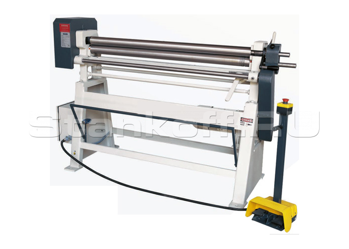

Вальцы 3-х валковые с электроприводом предназначены для придания заготовкам (обечайкам) вентиляционных изделий круглой формы до необходимого диаметра путем протягивания листа между валами. Расположение валов - ассиметричное.
Особенности
  • Нормальная работа с нержавеющей сталью толщиной до 0.8 мм
  • Электромеханические вальцы имеют верхний вал открывающийся. Возможна коническая вальцовка;
  • Вальцы выполнены с центральным утолщением для компенсации их прогиба при работе;
  • Электродвигатель с тормозом. Имеется ножная педаль для правого и левого вращения валов;
  • Жесткая конструкция рамы из чугуна. Рычаги регулировки зажима и подгиба - располагаются с одной стороны.
Отличительные особенности
  • Открывающийся верхний вал
  • Коническая вальцовка
  • Все валы изготовлены из твердой стали, SAE 1050
  • Электродвигатель с тормозом Выносное управление
Страна-производитель Турция
Тип привода Электрический
Рабочая длина, мм 1270
Толщина металла (400 N/mm2), мм 1.2
Толщина металла (нержав. сталь 600 N/mm2), мм 0.8
Диаметр валов, мм 68
Длина, Ширина, Высота, мм 1830х700х1160
Вес, кг 375
Электропитание, В/Гц 3x380/50
Потребляемая мощность, кВт 1.5
