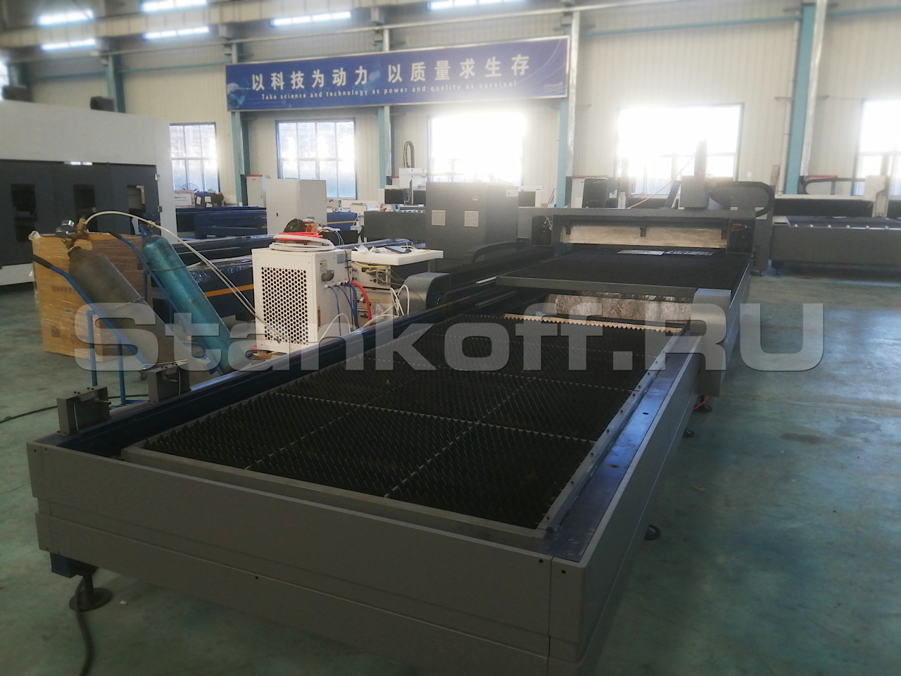

Сменный стол
Сменный стол
Сменный стол значительно сокращает время подачи и улучшает производительность. Скорость переключения паллет составляет всего 10 секунд.

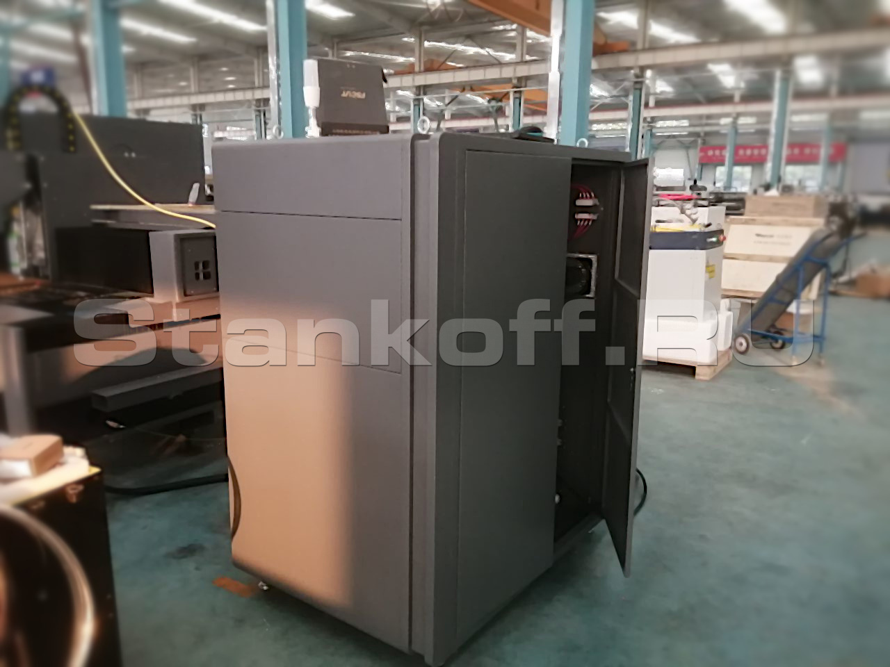

Отдельностоящий электрошкаф
2 варианта исполнения. Преимущества отдельностоящего электрошкафа:
• Пыленепроницаемый
Все электрические компоненты и лазерный источник встроены в шкаф с пыленепроницаемой конструкцией для продления срока службы электрических компонентов.
• Автоматический термостат
Электрошкаф оборудован кондиционером для автоматического поддержания постоянной температуры. Это может предотвратить чрезмерное температурное повреждение компонентов в летнее время.

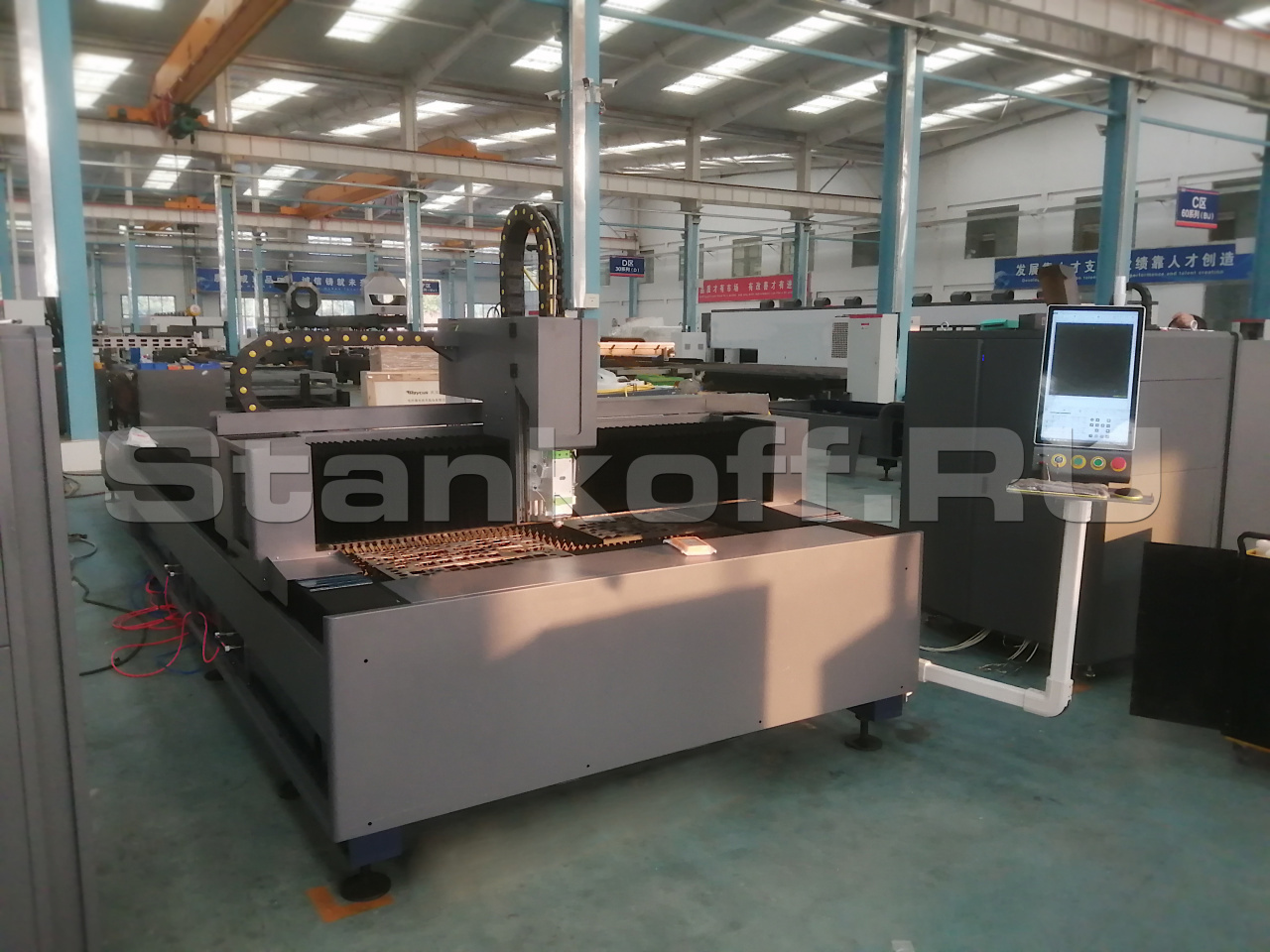

Система управления Cypcut
Все электрические компоненты интегрированы в стойку управления ЧПУ. Из предустановленного П.О. происходит управление лазерным комплексом, а также калибровка необходимых узлов перед запуском в работу оборудования.
Программное обеспечение CypCut имеет простое управление, ориентированное на пользователя. Реализованы функции, существенно упрощающие и оптимизирующие процесс раскроя. Это такие функции как:
