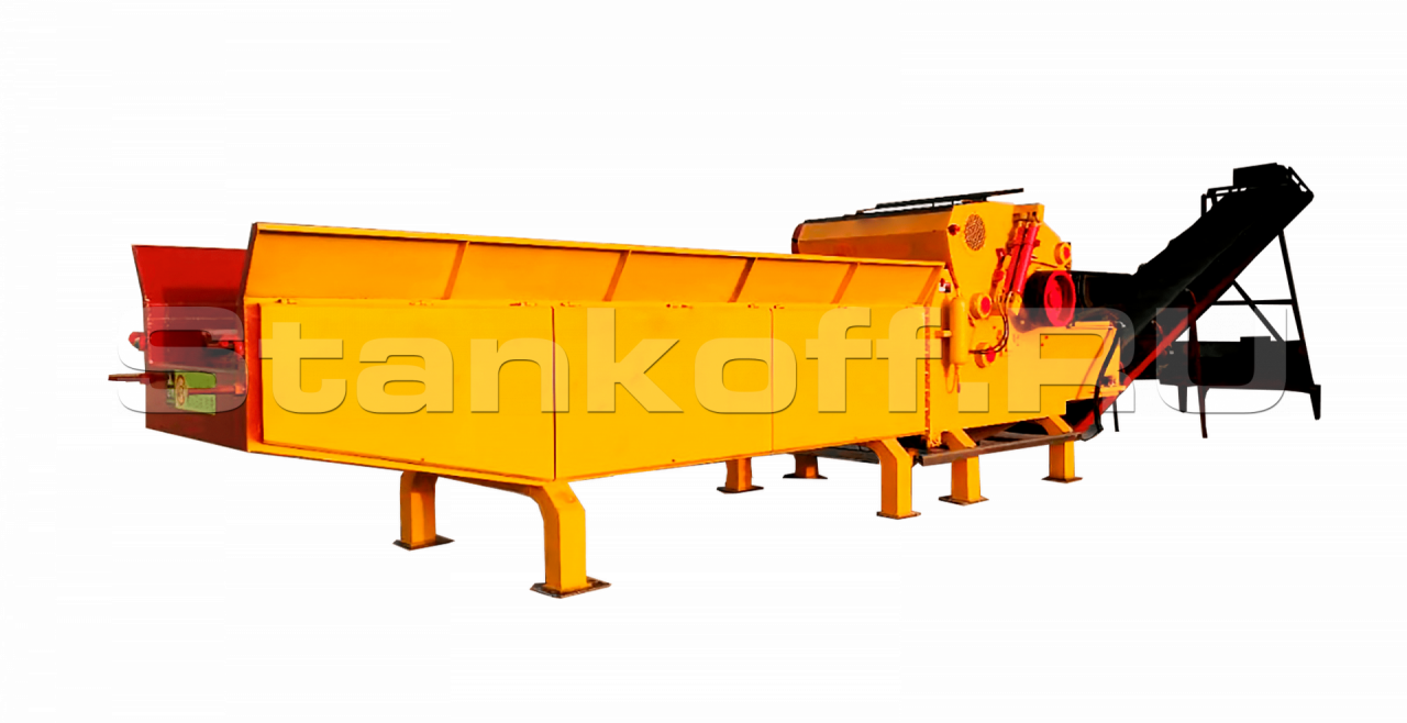

Промышленный измельчитель IS-20 предназначен для промышленной утилизации крупной кусковой древесины диаметром до 450 мм путем измельчения в щепу.
Измельчитель оснащен прижимными зубчатыми валами, которые обеспечивают захват материала с целью дальнейшего перемещения в камеру дробления.
В результате измельчения получается щепа размером от 20 до 40 мм. Размер щепы настраивается с помощью сито и скорости подачи транспортера.
Применение готовой продукции
- дальнейшая переработка в топливные гранулы и брикеты;
- использование в качестве топлива;
- использование в производстве плит OSB и ДСП;
| Производительность, тонн/час |
20 |
| Мощность, кВт |
160 |
| Приёмное окно, мм |
1300 x 600 |
| Диаметр измельчаемого материала, мм |
до 450 |
| Размер получаемой щепы, мм |
40 - 100 |
| Ширина конвейера, мм |
1290 |
| Длина подающего транспортера, мм |
5000 |
| Диаметр барабана, мм |
800 |
| Частота вращения вала, об/мин |
580 |
| Скорость подачи, м/мин |
0 - 33 |
| Мощность выгрузного транспортера, кВт, В |
5,5 + 5,5 кВт 380В |
| Размеры выгрузного транспортера, м |
10 x 1,2 |
| Высота выгрузки, м |
от 3,8 до 4,9 |
| Размеры (Д x Ш x В), мм |
15800 x 2360 x 4600 |
| Вес, кг |
14800 |
