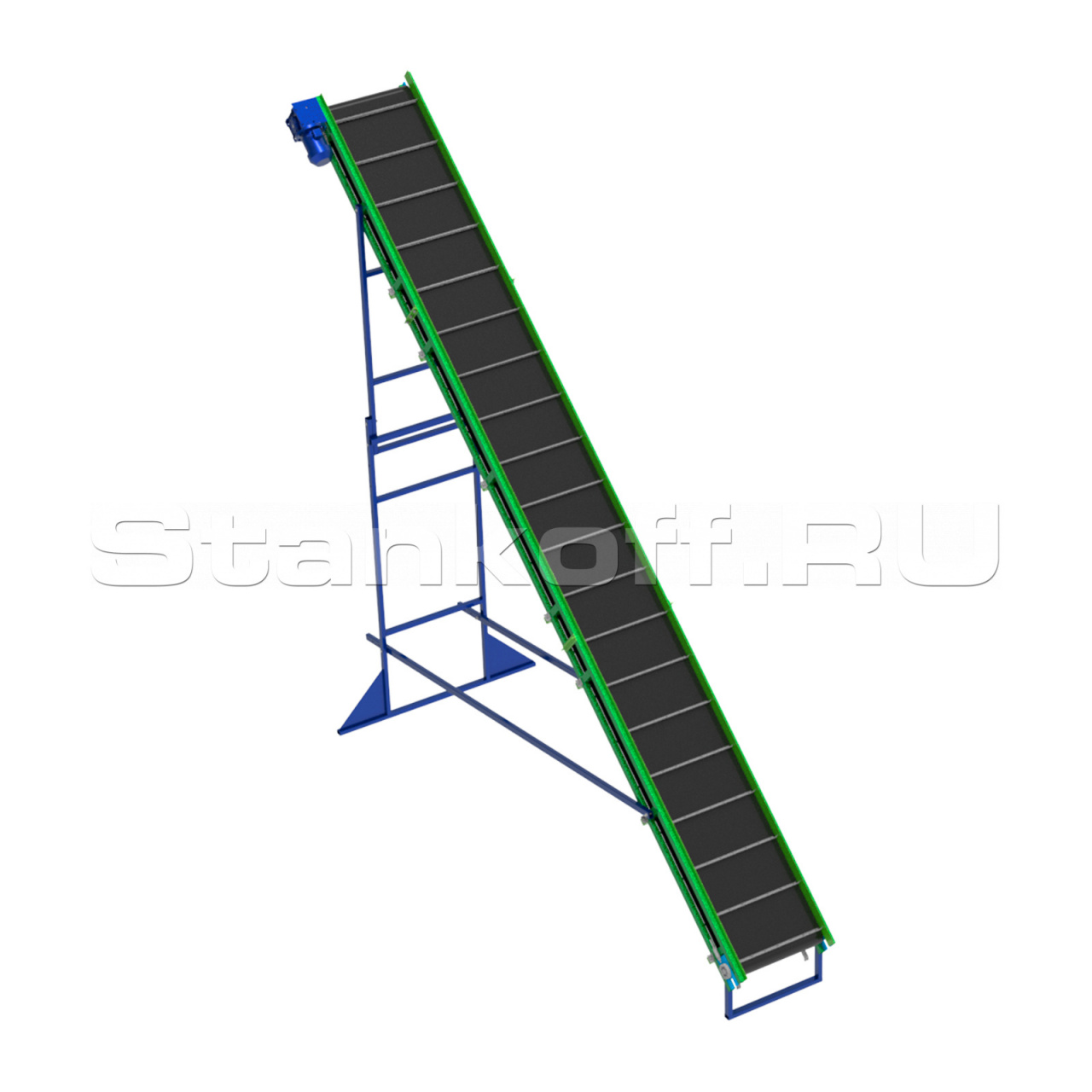

Транспортёр ленточно-скребковый ТЛС-400 - предназначен для перемещения материала в горизонтальном направлении и под углом до 45 градусов. Может быть использован как отдельно, так и в производственных цепочках линии оборудования. При производстве применяются прочные, надежные и износостойкие материалы, что значительно увеличивает срок службы оборудования.
Дополнительные опции
  • Опорные стойки;
  • Пост кнопочный;
  • Приемная и выгрузная горловины;
  • Частотный преобразователь для регулировки перемещения.
Ширина ленты, мм 400
Длина транспортера, м 1
Производительность, кг/час до 4000
Высота борта, мм 50
Тип привода мотор-редуктор
Способ передачи энергии прямой вал
Передача мотор-редуктора червячная
Мощность мотор-редуктора, кВт 0,55 (380 В)
Количество оборотов , об/мин 46,7
Тип ленты гладкая лента со скребками
Допустимая нагрузка, кг/м до 50
Материал ленты резино-тканевая лента
Угол работы транспортера от 0 до 45 градусов
Комплектация выгрузная и загрузочная горловины, опоры для угла регулировки
