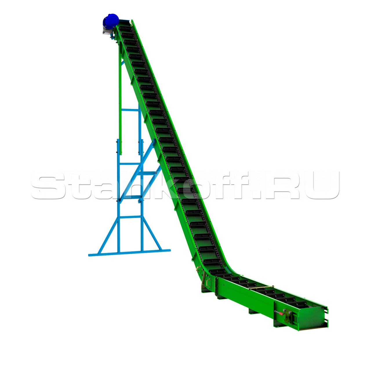

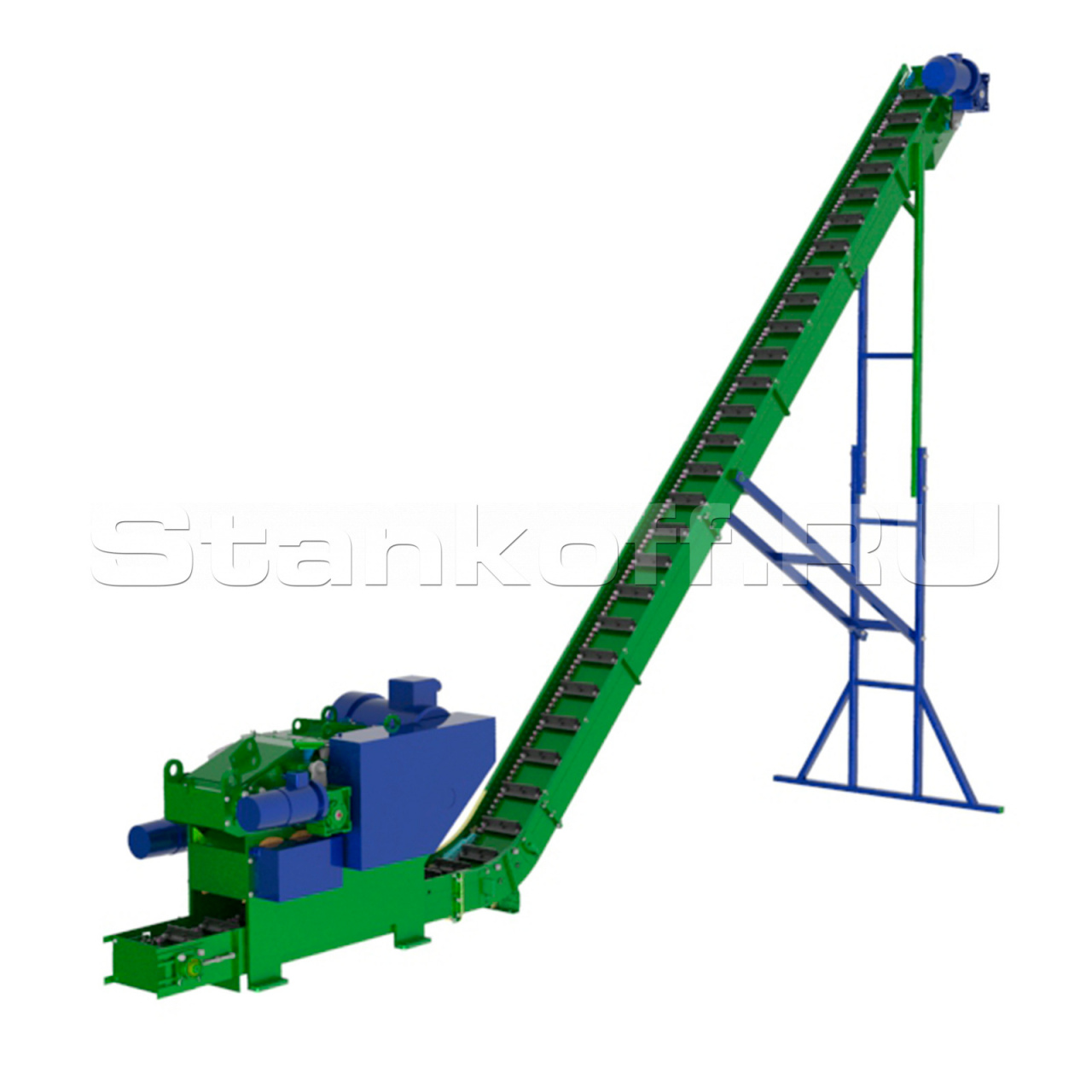

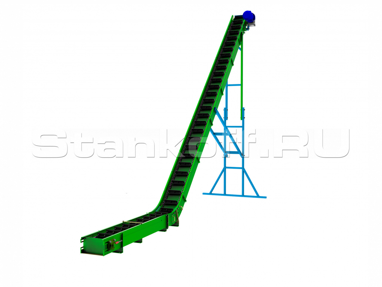

Наклонный цепной скребковый транспортер (L-образный) ЛЦСТ-280 предназначен для перемещения сухих и влажных сыпучих материалов в горизонтальном и вертикальном наклонном направлении под углом до 45 градусов. Как правило, транспортер применяется в комплекте с барабанной рубительной машиной мод. МРБ для транспортировки измельченного сырья в бункер.
Транспортер представляет собой сочетание горизонтальной и наклонной части, что дает возможность заменить сразу два транспортера и, тем самым, избежать ненужного пересыпания материала с одного транспортера на другой в процессе его перемещения.
Представляет собой металлический короб прямоугольного сечения, изготовленные из листовой стали. Транспортер также оснащается стальной тяговой цепью, устойчивой к механическим воздействиям, лопатками (скребками) для перемещения продукции. Шаг между скребками составляет 228 мм. Также транспортер оснащается приводными звездочками и мощным мотор-редуктором, который обеспечивает высокую производительность. Все элементы наклонного цепного скребкового L-образного транспортера обеспечивают максимальную надежность и ремонтопригодность оборудования.
Транспортер цепной скребковый L-образный устанавливается под навесом в помещения с категорией пожарной безопасности - В1-В4, Г, Д

| Совместимость | Барабанная рубительная машина МРБ 45 |
| Производительность, тонн/час | 7,5 |
| Ширина скребков, мм | 280 |
| Мощность мотор-редуктора, кВт | 0,55 (380 В) |
| Количество оборотов, об/мин | 93,3 |
| Длина транспортера, м | 2 + 6 |
| Высота выброса продукции (от земли), м | 4 |
