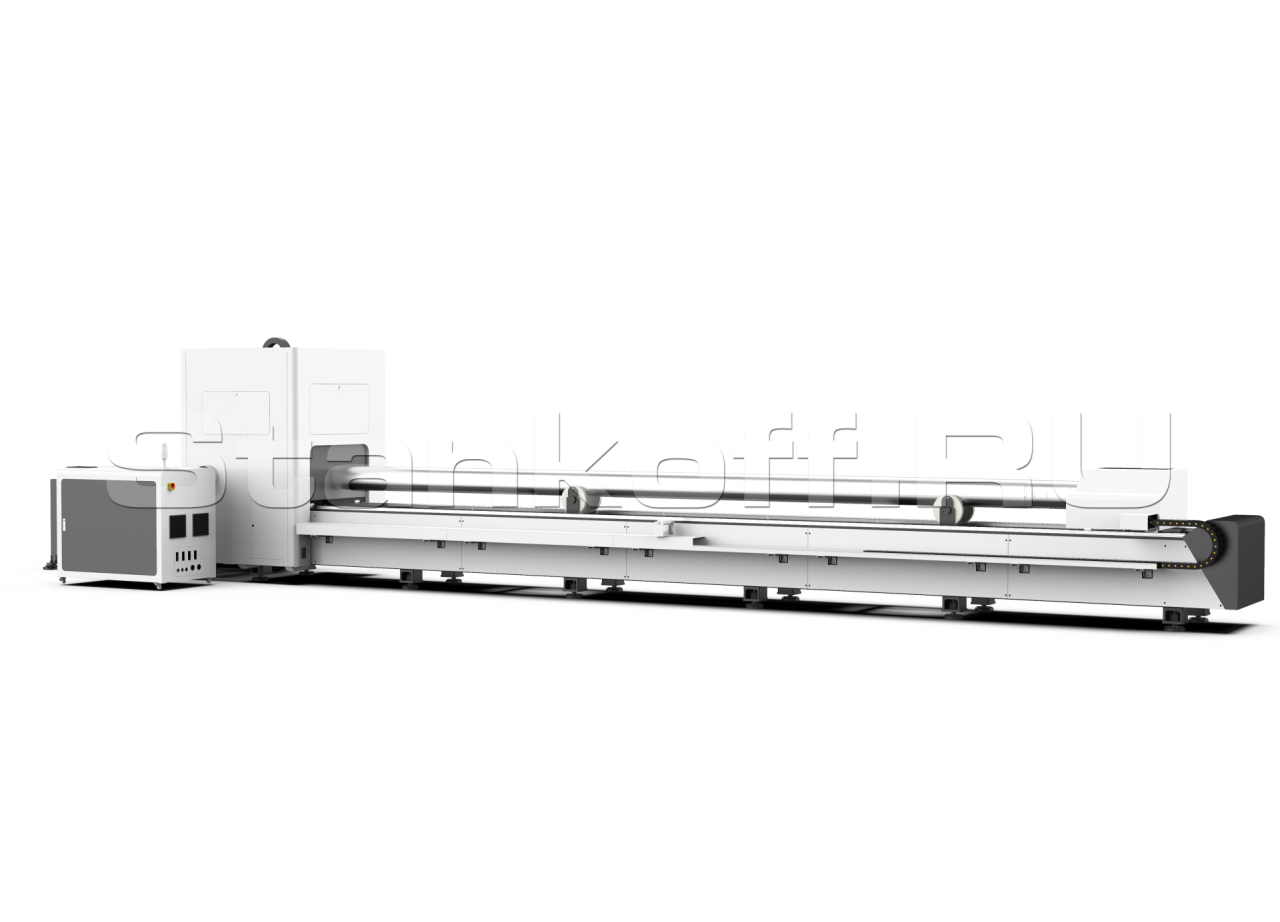

Особенности конструкции
Листовая станина
Станина сварена из высококачественной листовой стали и подвержена высокотемпературному отжигу. Все сварные швы выполняются исключительно в защитной атмосфере. Данная процедура обеспечивает долгий срок службы станка без механических деформаций.Листовая станина обладает значительными преимуществами по сравнению с станиной из труб, такими как больший вес, прочность и надежность, отсутствие вибраций при работе и, как следствие, обеспечивает стабильный, качественный и точный рез.

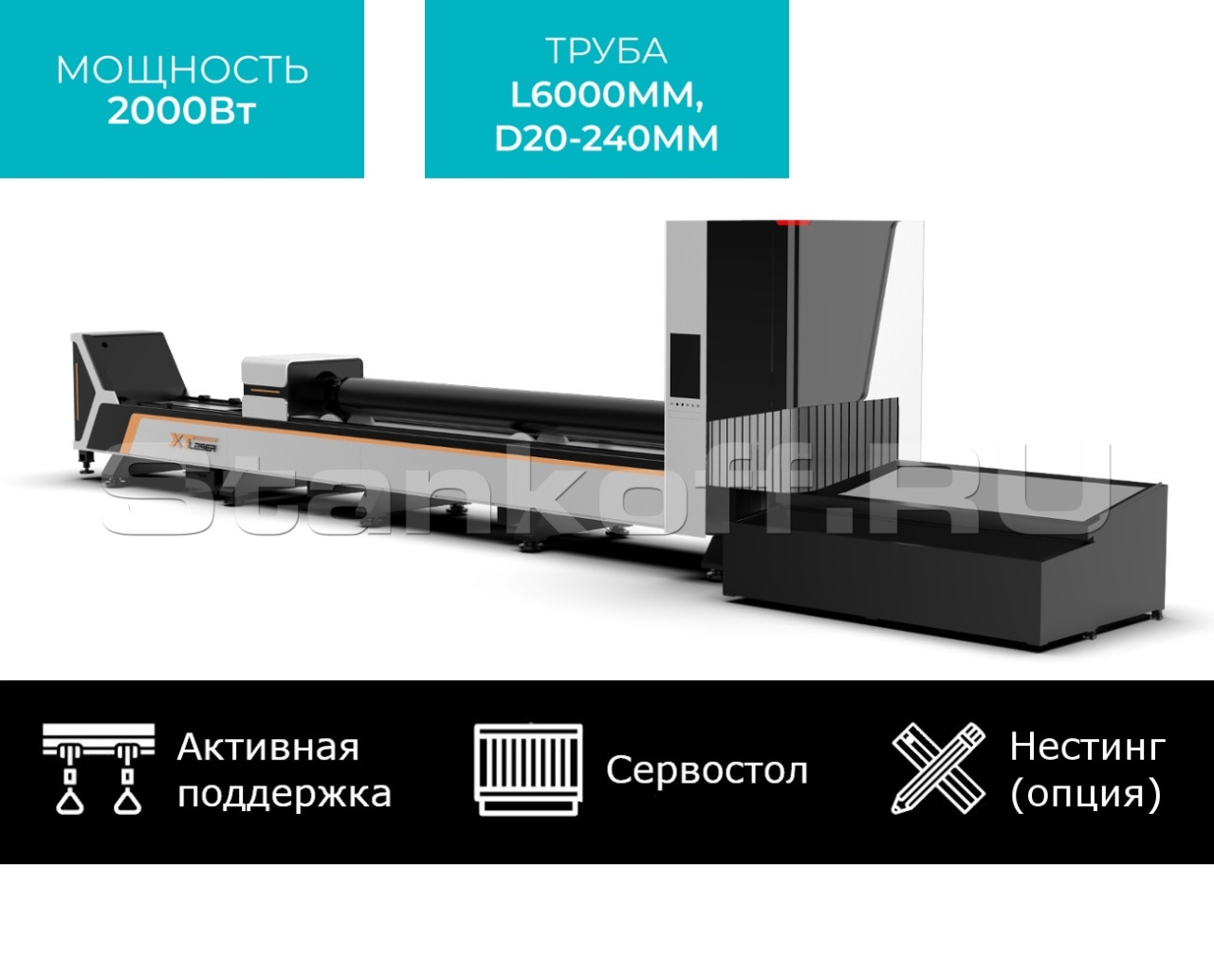

Сервостол для поддержки и автоматической выгрузки
Сервостол с активной поддержкой исключает провисание длинной трубы. Идеален для заготовок как круглого, так и не круглого сечения, позволяет отслеживать контур трубы на всех этапах вращения изделия, чего не позволяет сделать стандартная поддержка в форме цилиндра. Функция наклона стола, даёт возможность скатить трубу в зону приёма, снижая количество физической работы оператором станка.
Активная поддержка труб
Механизм автоматической загрузки и поддержки труб разработан для облегчения и улучшения работы с длинными и тяжелыми трубами. Подходит для труб любой формы. Автоматическое перемещение вверх-вниз в зависимости от формы обрабатываемых труб контролируется компьютером, позволяет поддерживать профильную трубу на всех этапах вращения.
Пневматические зажимные патроны
В 2 ~ 3 раза быстрее, чем традиционные электрические патроны.Автоматическая регулировка под диаметр обрабатываемых труб. Для синхронизации вращения переднего и заднего патронов используется двухсторонний привод.
Труборез позволяет раскраивать металлические трубы квадратного, круглого, овального и D-образного сечения, а также позволяет резать полосу, профиля П-, L-, U- образной формы, диагональю 20 - 240 мм.
Механизм автоматической поддержки труб разработан для облегчения и улучшения работы с длинными и тяжелыми трубами.

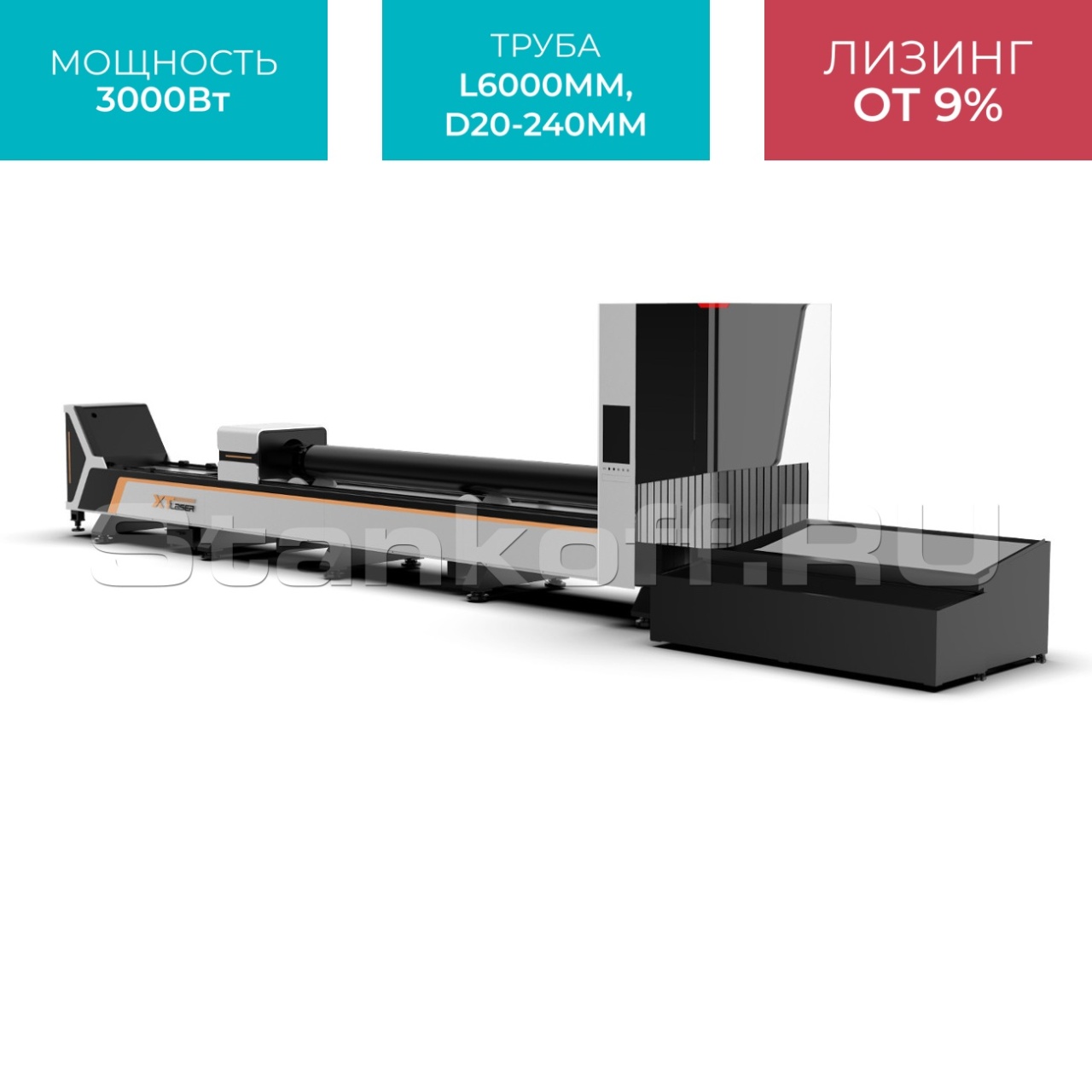

| Мощность лазера | 3000 Вт |
| Лазерный источник | Raycus |
| Длина волны | 1080 Нм |
| Диаметр круглых труб | 20-240 мм |
| Диаметр квадратных труб | 20-240 мм |
| Длина труб | 6000 мм
| Ход головы по оси Z | 300 мм |
| Точность позиционирования (X,Y,Z) | ±0,03 мм |
| Точность повторного позиционирования (X,Y,Z) | ±0,02 мм |
| Максимальное ускорение | 1.2G |
| Мощность сервоприводов | Передний: 2900Вт
Задний: 1800Вт Для подачи трубы: 2900Вт |
| Макс. скорость холостого хода по оси X | 120 м/мин |
| Макс. скорость холостого хода по оси Y (ход заднего зажима)
120 м/мин |
| Макс. скорость холостого хода по оси Z | 100 м/мин |
| Макс. скорость вращения патронов | 140 об/мин |
| Зажимы | пневматические |
| Максимальная нагрузка | 200 кг |
| Питание | 3 фазы 380В/50Гц |
| Габариты | 11710×2000×2725 мм |
