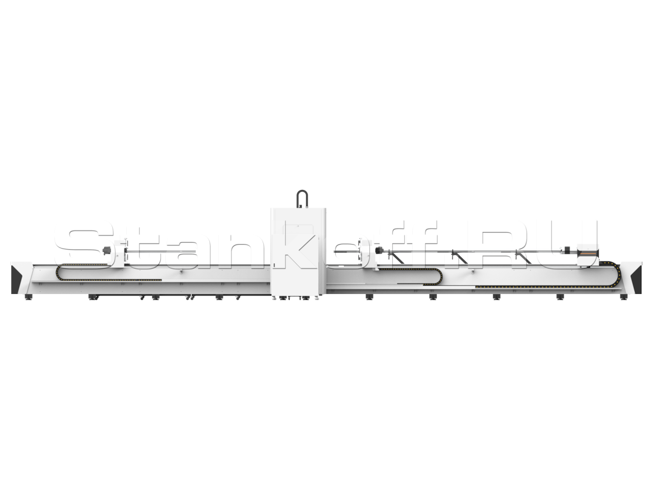

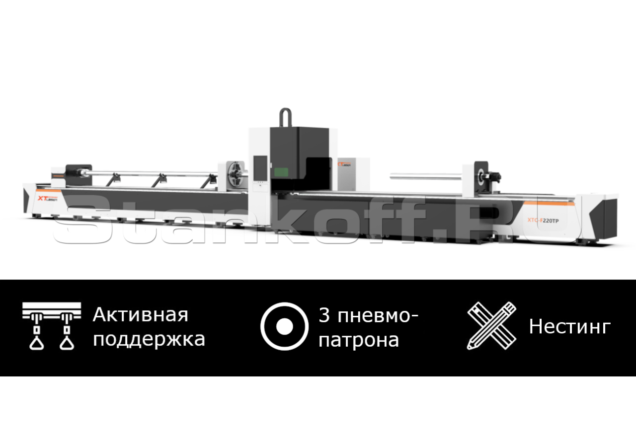

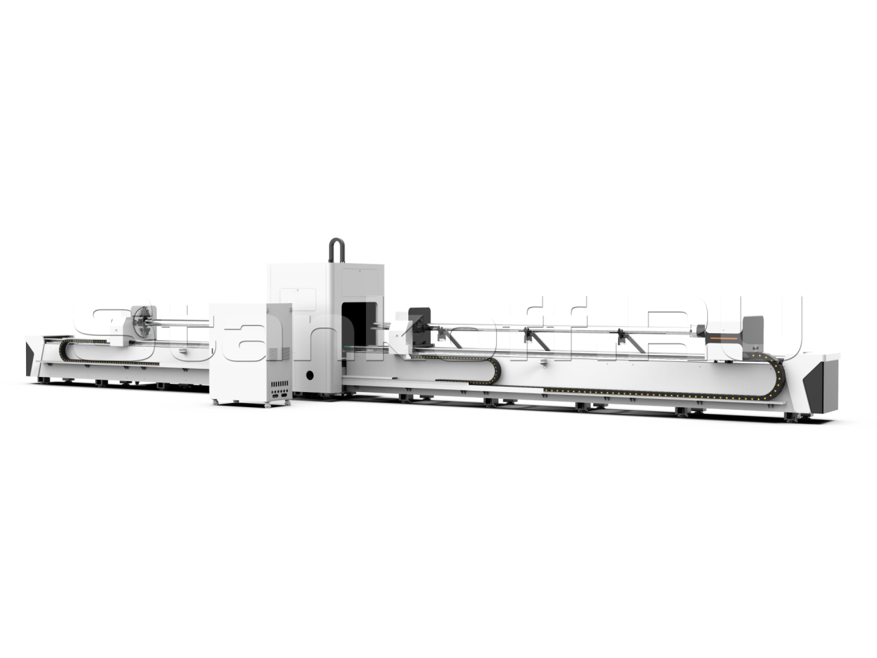

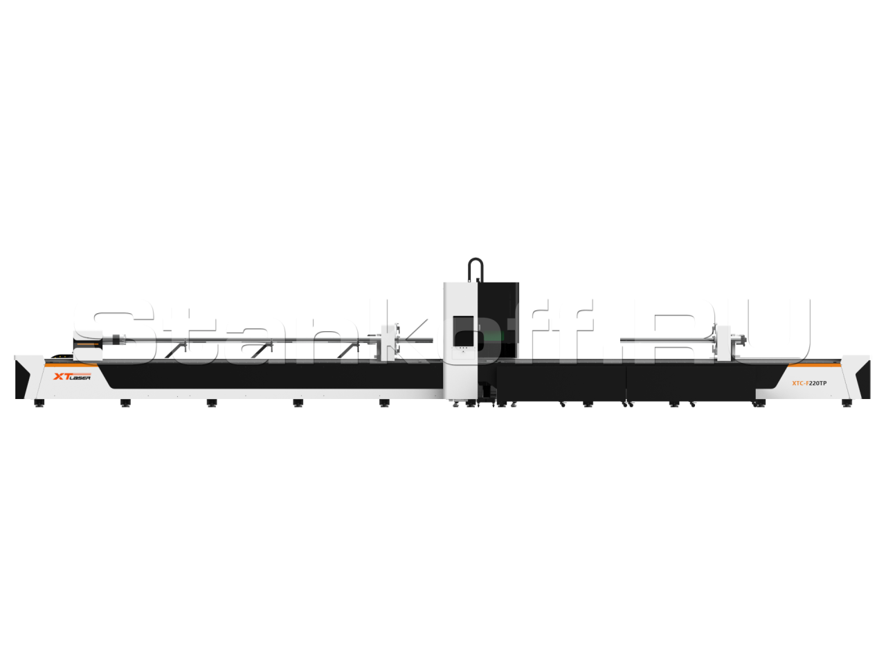

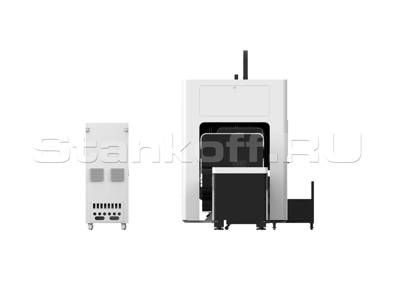

Оптоволоконный труборез с сервостолом и активной поддержкой труб XTC-TP240/6000 Raycus Servo 12+12
Современный станок для резки труб из нержавеющей, углеродистой, марганцевой стали, латуни, алюминия и т.д круглой, квадратной, эллиптической, шестигранной формы, D-образных труб, с оптоволоконным лазерным излучателем и электронной системой управления ЧПУ. При установке 5-осевой головы станок также позволяет обрабатывать швеллер, уголок, металлопрофиль. Может обрабатывать трубы различных диаметров и длин. При определенных настройках может быть достигнут нулевой необработанный остаток (безотходное производство).
Отличительной особенностью данной серии является наличие 3-х пневматических зажимных патронов (передний, задний и центральный). В стандартной комплектации станок обрабатывает трубы до 240 мм. Движение патронов осуществляется по вертикальным линейным направляющим высокой степени надежности и точности. Также для увеличения качества резки на станке реализована дополнительная поддержка труб.

Особенности конструкции
Сварная станина из труб
Станина сварена из высококачественных труб подвержена высокотемпературному отжигу, значительно повышающему ее прочность, твердость, износостойкость. Характеризуется большим весом, прочностью и надежностью.

3 пневматических зажимных патрона
Три патрона обеспечивают стопроцентное использование всей длины трубы! Оптимизируют любое производство. Пневматические патроны в 2 ~ 3 раза быстрее, чем традиционные электрические патроны. В стандартной комплектации станок позволяет раскраивать металлические трубы квадратного, круглого, овального и D-образного сечения, а также при установке 5-осевой головы позволяет резать швеллер, полосу, профили П-, L-, U- образной формы диагональю 20 - 360 мм. При определенных настройках осуществляет резку без потери материала (с нулевым остатком). Автоматическая регулировка под диаметр обрабатываемых труб. Для синхронизации вращения патронов используется двухсторонний привод.
