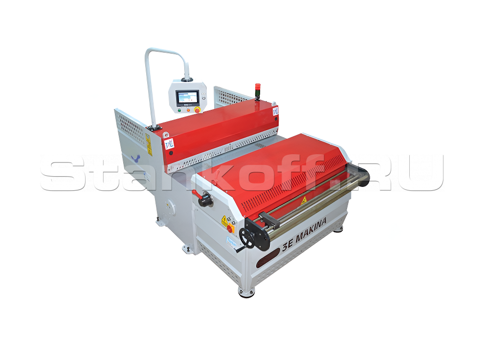

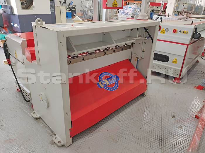

Линия поперечной резки BKM-01
Линия поперечной резки BKM-01 - это мощное оборудование, предназначенное для производства высококачественной резки листового или рулонного металла толщиной до 3 мм.
Благодаря своей высокой производительности, данная линия способна тянуть с неприводного разматывателя рулон весом до 5 тонн, обеспечивая при этом высокую точность и качество резки.
Оснащена электромеханической гильотиной с рабочей длиной 1250 мм, что позволяет выполнять резку материала на высокой скорости и с большой точностью. Установлено правильно-подающее устройство с 4-мя валами, которые изготовлены из качественной инструментальной стали 1050. Это обеспечивает стабильность и прочность работы линии.
Для удобного управления линией поперечной резки BKM-01 используется пульт управления с контроллером, который обеспечивает простое и надежное управление процессом резки. Компактный и эргономичный дизайн линии позволяет использовать ее в небольших и средних производствах, где требуется быстрая и качественная резка металла.
Особенности
- Линия поперечной резки BKM-01 предназначена для резки листового или рулонного металла толщиной до 3 мм;
- Позволяет тянуть с неприводного разматывателя рулон весом до 5 тонн;
- Оснащена электромеханической гильотиной с рабочей длиной 1250 мм;
- Установлено правильно-подающее устройство с 4-мя валами (валы изготовлены из качественной инструментальной стали 1050);
- Для работы со станком используется пульт управления с контроллером.
| Тип привода | Электрический |
| Рабочая длинна, мм | 1250 |
| Угол резки | 1,83° |
| Электропитание | 3x380/50В/Гц |
| Потребляемая мощность, кВт | 2.0кВт |
| Толщина металла(оцинкованная сталь) | 3,0 |
| Толщина металла, мм(нержав.сталь 600 Н/мм2) | 1,5 |
| Длина, мм | 2400 |
| Ширина, мм | 2100 |
| Высота, мм | 1400 |
| Вес, кг | 850 |
