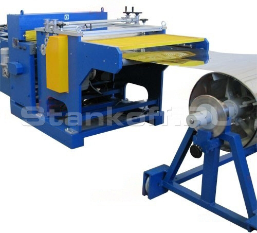

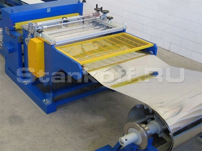

Линия поперечной резки ES-90A поставляется с разматывателем 5 тонн (пассивный), ручное расширение внутри рулона, внутренний диаметр рулона 400-550 мм, настраиваемый притормаживатель. Направляющая для захода листа с ручной регулировкой, обработанная и отшлифованная. Правильный станок с правящими 4 хромированными валами диаметром 90 мм, 1 обрезиненный и 1 хромированный приводные валы 100 мм, зубчатая система привода, измерительный ролик с энкодером. Электромеханическая гильотина, рабочая длина 1550 мм, макс. толщина – 2.0 мм оцинкованная и 1.25 мм нержавеющая сталь. Пульт управления с контроллером. Точность +/- 0.2 мм.
Линия поперечной резки ES-90A - это качественное решение для поперечной резки рулонной стали шириной до 1500 мм.
