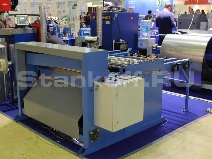

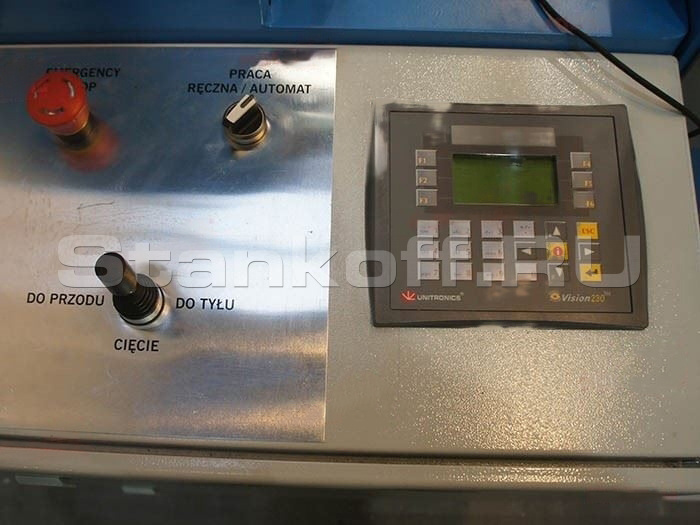

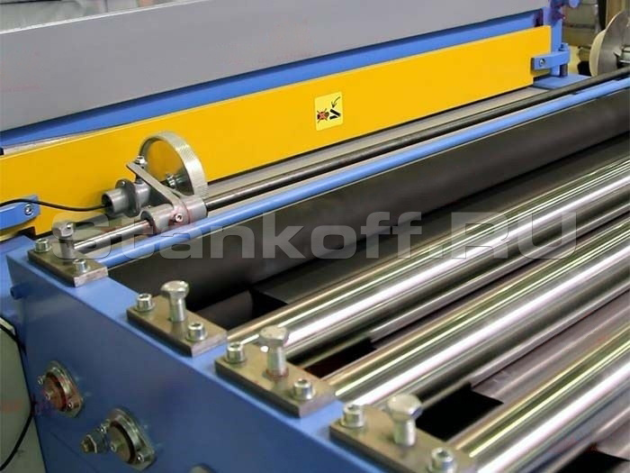

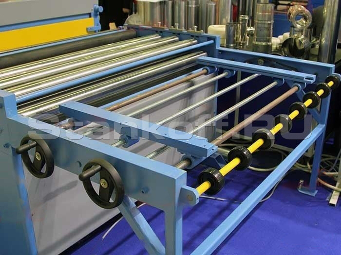

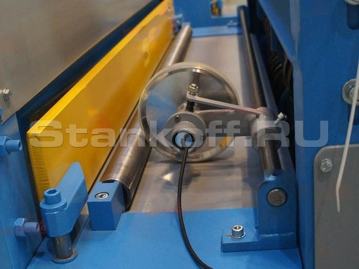

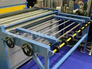

NPP-1000 - линия поперечной резки, которая предназначена для резки рулонной стали толщиной до 1.5 мм. Конструкция NPP-1000 имеет три прижимные балки с удобными фиксаторами. Линия поперечной резки крепится к полу через специальные отверстия в опорных ножках для более устойчивого положения во время работы. Наличие большого количества подающих роликов обеспечивает легкую подачу листового металла в зону резания. Управление станком осуществляется с панели управления, которая расположена на боковой части высокопрочной станины.
