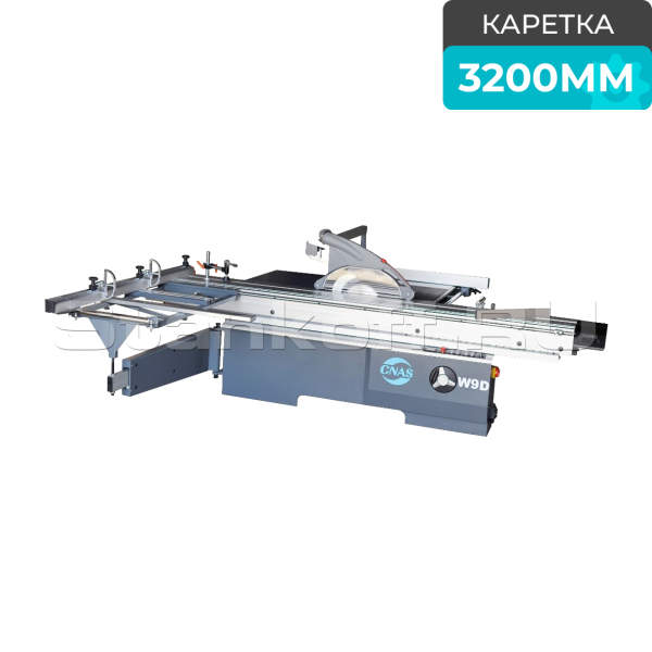

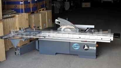

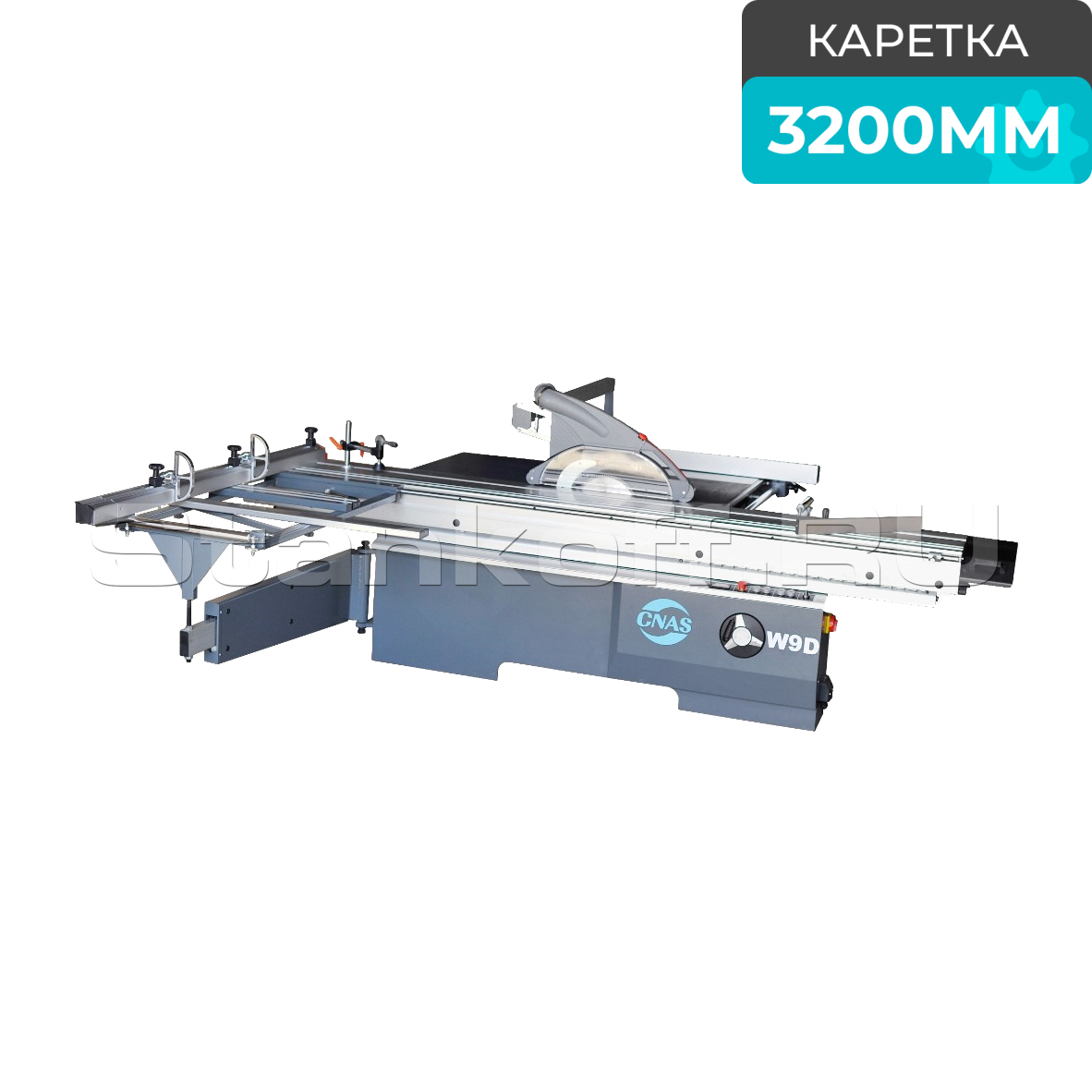

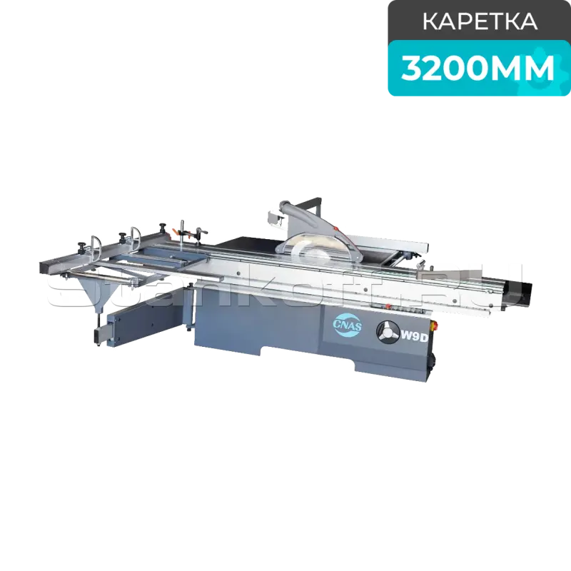

Форматно-раскроечный станок с наклоняемой пилой и подвижной кареткой на роликовых направляющих. Предназначен для штучного и пакетного раскроя плитных материалов, в т.ч. облицованных ламинатом. Станок спроектирован для использования в тяжелых условиях работы, характеризуется высоким запасом прочности, обеспечивающим стабильное функционирование всех узлов и механизмов, отлично зарекомендовал себя в условиях крупносерийного и массового производства. Применяется в серийном мебельном и столярном производствах для изготовления корпусной мебели.
Отличительные особенности
- Станина станка сварная, имеет жесткую конструкцию и обладает большой массой, необходимой для обеспечения высокой точности раскроя и долговечности работы станка. Станина проходит термическую обработку для снятия внутренних напряжений в сварных швах.

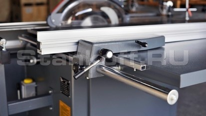

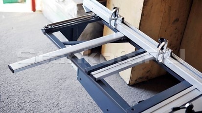

- Усиленная алюминиевая каретка длиной 3200 мм шириной 410 мм с надежными стальными цилиндрическими направляющими обеспечивает высочайшую точность и качество распиловки. Надежная алюминиевая роликовая каретка и широкий поперечный стол позволяют устанавливать и перемещать относительно пильного механизма листы большого формата. Легкость и высокая скорость перемещения каретки обеспечивается роликами направляющего типа. Многокамерная конструкция профилей обеспечивает высокую жесткость к скручиванию.

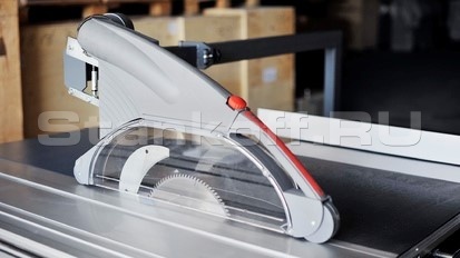

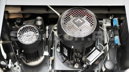

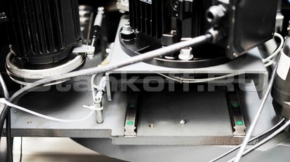

- Пильный узел размещается в жестком литом корпусе, обеспечивающим минимальный уровень вибрации для стабильной и точной работы узлов и механизмов. Станок оснащен раздельными мощными приводами на основную и подрезную пилы от независимых электрических двигателей, что позволяет обеспечить стабильное и точное функционирование обрабатывающих инструментов и защитить оборудования от перегрузок. Подрезная пила имеет попутное вращения относительно подачи заготовки и за счет предварительного реза позволяет раскраивать ламинированные листы ДСП без появления сколов.
- Электрорегулировка вылета пилы основной пилы осуществляется по направляющим на линейных подшипниках.

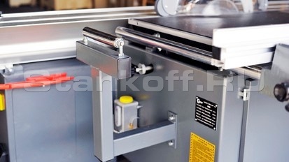

- Отличное качество раскроя облицованных деталей гарантировано наличием в базовой комплектации поставки подрезного устройства, оборудованного функцией точной настройки при помощи рукояток, размещенных на поверхности станка со стороны оператора.

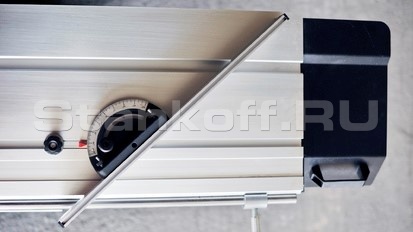

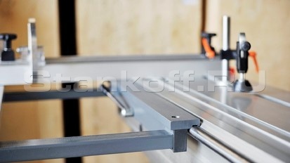

- Удобное размещение материала осуществляется посредством линейки, способной поворачиваться на угол от 90 до 45 градусов для раскроя материала под заданным углом.
- Дополнительный опорный ролик увеличивает рабочий стол и позволяет надежно базировать крупногабаритные детали, что дает очень высокое качество и геометрию распила.

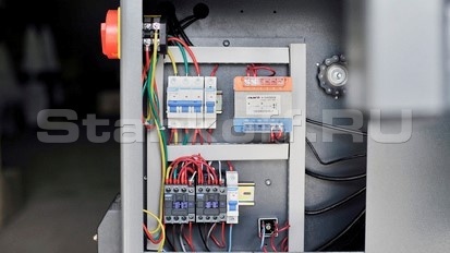

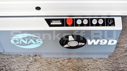

- Панель управления проста и лаконична. Пульт управления выполнен под наклоном к оператору для удобства управления.

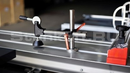

- Станок дополнительно оснащен чугунным эксцентриковым прижимом для надежной фиксации заготовки.
