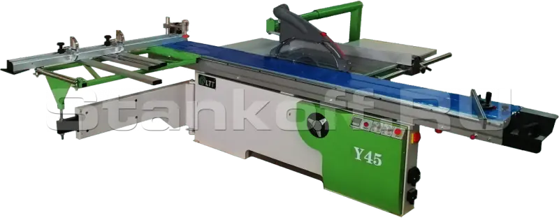

Форматно-раскроечный станок Y45 (MJ6132TY)
Форматно-раскроечный станок с наклоняемой пилой и подвижной кареткой на роликовых направляющих. Предназначен для штучного и пакетного раскроя плитных материалов, в т.ч. облицованных ламинатом. Станок спроектирован для использования в тяжелых условиях работы, отлично зарекомендовал себя в условиях крупносерийного и массового производства. Применяется в серийном мебельном и столярном производствах для изготовления корпусной мебели.

Надежная алюминиевая роликовая каретка и широкий поперечный стол позволяют устанавливать и перемещать относительно пильного механизма листы большого формата. Пильный механизм включает в себя два режущих узла основную пилу и подрезную пилу. Подрезная пила имеет попутное вращения относительно подачи заготовки и за счет предварительного реза позволяет раскраивать ламинированные листы ДСП без появления сколов. Многокамерная конструкция профилей обеспечивает высокую жесткость к скручиванию. Направляющие ролики обеспечивают легкое и точное перемещение каретки. Данная конструкция практически не требует ухода в процессе эксплуатации.

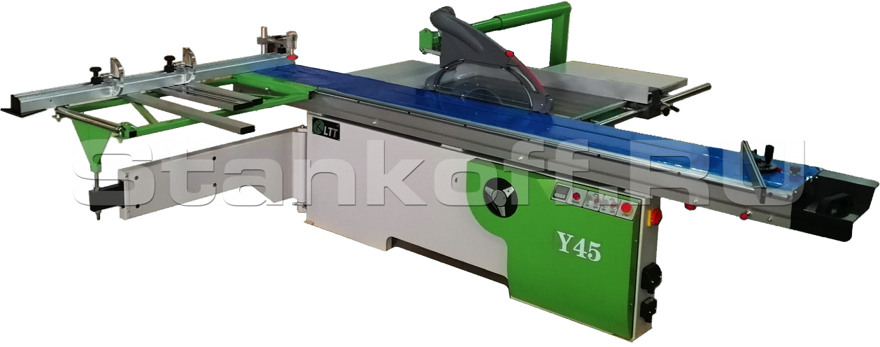

Роликовая каретка
Роликовая каретка
Роликовая каретка из алюминиевого многокамерного профиля перемещается по стальным цилиндрическим направляющим. Благодаря такой конструкции достигаются:
• Легкость и плавность перемещения каретки
• Отличная точность раскроя
• Устойчивость к большим нагрузкам
• Хорошая жесткость на скручивание
• Долговечность
• Нетребовательность к обслуживанию
Большой стол каретки – 3200x370 мм – позволяет с легкостью работать даже с крупногабаритными панелями. Этому также способствует широкий дополнительный поперечный стол размером 1130x660 мм.
Пильный блок
Пильный блок
Пильный узел включает:
• Основную пилу с пильным диском диаметром 300 или 315 мм
• Подрезную пилу с пильным диском диаметром 120 мм
Пильный блок наклоняется на угол до 45°, что позволяет создавать детали с наклонными торцами. Для проведения обслуживания станка к пилам обеспечивается удобный доступ.
Основаня упорная линейка
На основной поперечной линейке установлены два откидных флажковых упора. Их фиксаторы оснащены линзами, повышающими удобство считывания показаний с миллиметровой шкалы, что позволяет быстро и точно позиционировать упоры.
Задняя поворотная линейка
В комплект поставки форматно-раскроечного станка Y45 входит дополнительная линейка, которая поворачивается в горизонтальной плоскости на необходимый угол. С ее помощью легко выполнять точные угловые резы.
Подвесной защитный кожух с патрубком системы аспирации
Станок оснащен большим защитным кожухом, закрывающим пильные диски и основной, и подрезной пил, который закреплен на металлической стойке. На кожухе сделан патрубок для подключения воздуховода аспирационной системы. За счет такой конструкции достигается:
• Высокий уровень безопасности
• Эффективное удаление опилок и пыли
• Виброустойчивость кожуха
Электроприводы
Электроприводы
Основная и подрезная пилы работают от отдельных электроприводов мощностью 5,5 кВт и 1,1 кВт.
Эксцентриковый прижим
В стандартное оснащение станка включен эксцентриковый прижим, который позволяет быстро и надежно зафиксировать деталь на время пиления. За счет этого исключаются смещение и вибрация заготовок, что позволяет достичь высокого качества раскроя. Применение прижима особенно актуально при работе с большими тонкими панелями.
Панель управления
Панель управления
На простой, но удобной панели, расположенной справа на передней части станка, находятся основные органы управления, включая маховик для регулировки наклона пильного узла с цифровой индикацией выбранного значения угла. На ЖК-дисплее также отображается заданная скорость вращения основной пилы и высота подъема пильного диска.
Настройка пил
Настройка пил
На боковой стенке станка расположены рукоятки для настройки позиционирования основной и подрезной пил. Правильная регулировка пильного узла позволяет достичь:
• Высокого качества пропила
• Отсутствия сколов на краях ламинированных панелей
Толкатель заготовок
Толкатель заготовок
Входящий в комплект пластиковый толкатель заготовок позволяет безопасно работать с небольшими деталями. Для его хранения на станке предусмотрен специальный кронштейн.
Отсек для хранения комплектующих
В основании станка сделан отсек, в котором удобно хранить комплектующие и запчасти небольшого размера.
