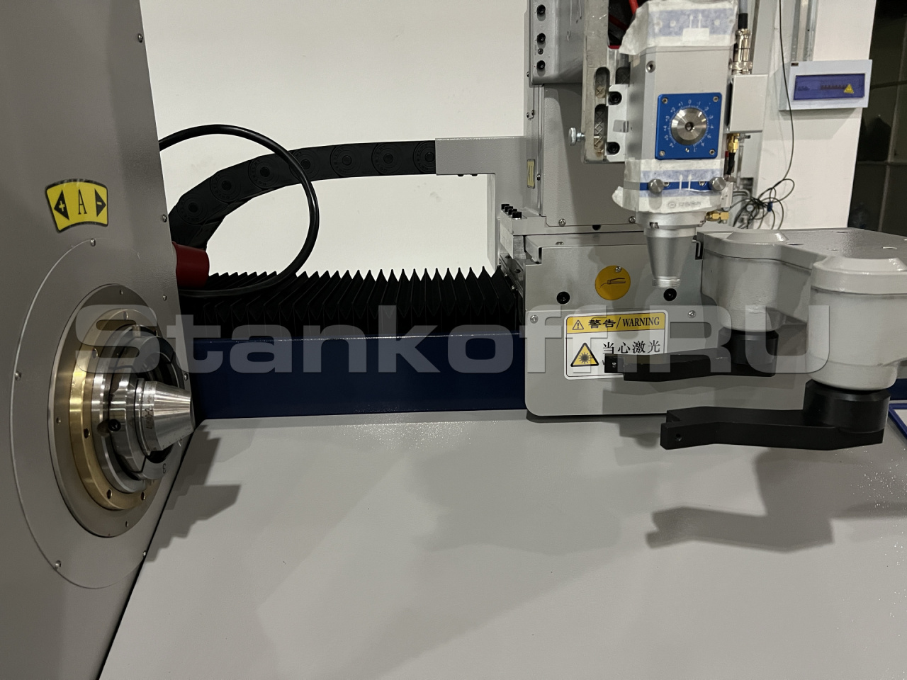

Цанговый патрон
Цанговый патрон
Цанговый патрон предназначен для удержания трубы определенной формы и размера. Благодаря своей конструкции позволяет удерживать заготовку с высокой точностью без люфтов и деформаций. Диаметр труб, которые могут быть зафиксированы в такого рода зажимах, варьируется от 6 до 80 мм. Труборез позволяет раскраивать металлические трубы квадратного, круглого и прямоугольного сечения.

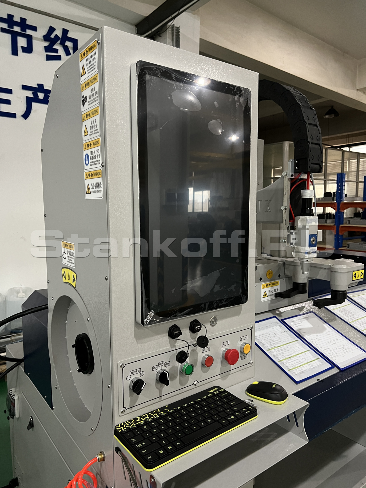

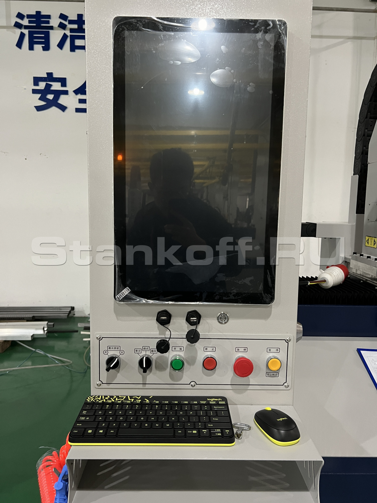

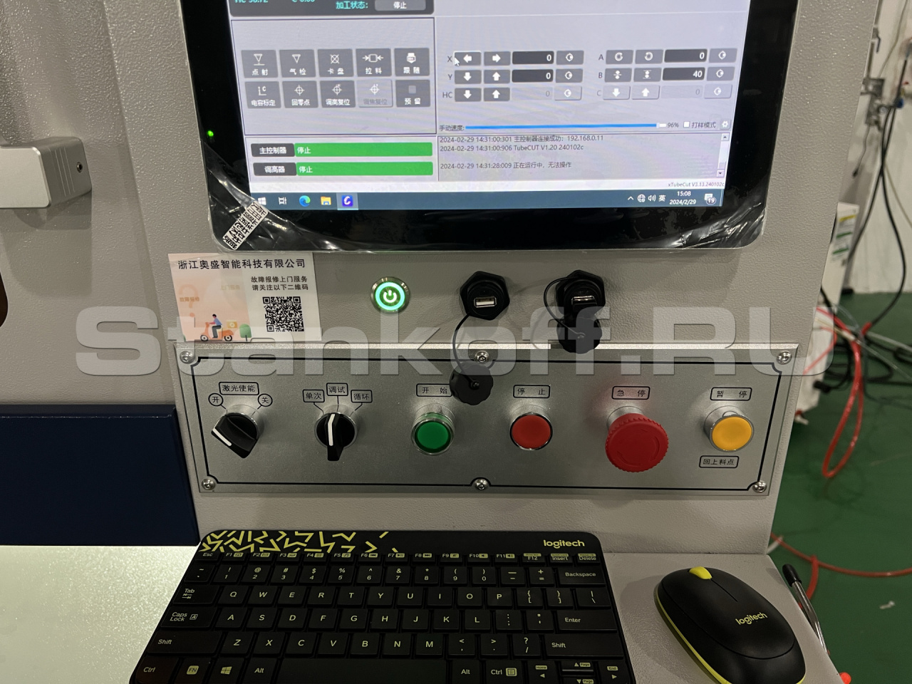

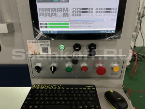

Современный вертикально-ориентированный экран
Вертикально-ориентированный экран из закаленного стекла, отличающийся от обычных горизонтальных экранов, быстрая реакция, высокая контрастность, широкий угол обзора, низкое энергопотребление, высокое разрешение. Низкая отражательная способность - удобство работы в любых условиях.
Дистанционный пульт управления
Позволяет оператору выполнять наиболее востребованные действия, не подходя к ЧПУ. Запуск/остановка программ, обратный ход, увеличение/уменьшение фокусного расстояния, изменение скорости подачи. Позволяет сократить время позиционирования режущей головы на 30%. Дает возможность контролировать раскрой и оперативно реагировать при необходимости.
