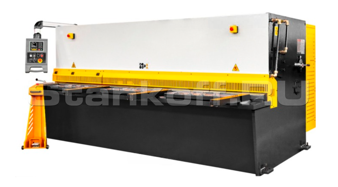

Гильотина гидравлическая HSB 3200x10 предназначена для быстрой и точной резки в тяжелом машиностроении в ряду предприятий занятых металлургических, машиностроительных и других отраслях. Режущая балка с поворотным ходом ножа перемещается относительно неподвижной точки, оптимизированный угол резания, прочная массивная конструкция, стол с неподвижными ножами и шариковыми опорами для подачи листа в зону резания, гидроцилиндры передающие усилие на режущую балку и моторизированные задние упоры. Данное исполнение признано надёжным и качественным решением и является классическим образцом гидравлических гильотин. Гидравлический привод и закаленные режущие ножи обеспечивают стабильный качественный рез.
В гидравлической гильотине HSB 3200x10 оптимизированный угол резки, а также простая и надёжная система регулировки точного зазора между верхним и нижним ножом – что позволяет выполнять ровный качественный рез на максимальную рабочую длину.

Конструкция станка имеет высокую жёсткость и стабильность, нужный эффект достигается за счёт термической обработки на собственном производстве, с целью изменения структуры и свойств, для повышения прочности, твердости и устойчивости к вибрации готового изделия. Рабочий стол оснащён шаровыми опорами, позволяющими облегчить подачу прокатного листа в станок, учитывая максимальные толщины листа и рабочую длину гильотины. Усовершенствованная встроенная гидравлическая система работы станка и соединения трубопроводов гарантируют надёжность и безопасность работы. Электрические компоненты марки Schneider (Франция) соответствуют международному стандарту безопасности обеспечивая надёжный и длительный срок службы. Все кнопки управления и встроенный контроллер фиксируются на подвижном блоке управления. Передние рычаги на рабочем столе станка с ручной регулировкой фиксации длины и положения листа. Моторизированный задний упор с возможностью изменения (понижения) скорости.

Технология управляемого реза основана на поворотном перемещении траверсы с режущим ножом относительно неподвижной точки, позволяющая выполнять ровный рез на максимальной длине станка.
Режущая балка с поворотным ходом ножа (или качающеюся балка – Swing Beam), перемещается за счёт передачи усилия от гидроцилиндров, через роликовые направляющие на нож. Оптимизированный угол реза для сведения к минимуму деформацию на изделиях. В серии HSB есть возможность быстро регулировать зазор между ножами – данная характеристика отличается простотой эксплуатации и минимальным техническим обслуживанием. Такое исполнение признано надёжным и качественным решением и является классическим образцом гидравлических гильотин.
