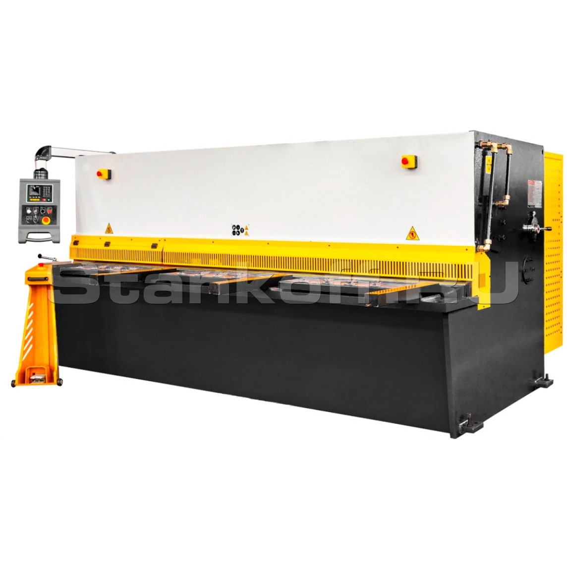

Гидравлическая гильотина HSB 2500x12
Гидравлическая гильотина HSB 2500x12 E21 предназначена для быстрой и точной резки в тяжелом машиностроении в ряду предприятий занятых металлургических, машиностроительных и других отраслях. Режущая балка с поворотным ходом ножа перемещается относительно неподвижной точки, оптимизированный угол резания, прочная массивная конструкция, стол с неподвижными ножами и шариковыми опорами для подачи листа в зону резания, гидроцилиндры передающие усилие на режущую балку и моторизированные задние упоры. Данное исполнение признано надёжным и качественным решением и является классическим образцом гидравлических гильотин. Гидравлический привод и закаленные режущие ножи обеспечивают стабильный качественный рез.
