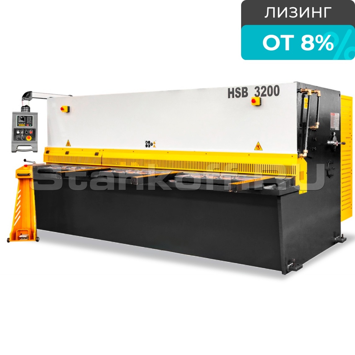

Гидравлическая гильотина HSB 3200x8
Гильотина гидравлическая HSB 3200x8 предназначена для быстрой и точной резки в тяжелом машиностроении в ряду предприятий занятых металлургических, машиностроительных и других отраслях. Режущая балка с поворотным ходом ножа перемещается относительно неподвижной точки, оптимизированный угол резания, прочная массивная конструкция, стол с неподвижными ножами и шариковыми опорами для подачи листа в зону резания, гидроцилиндры передающие усилие на режущую балку и моторизированные задние упоры. Данное исполнение признано надёжным и качественным решением и является классическим образцом гидравлических гильотин. Гидравлический привод и закаленные режущие ножи обеспечивают стабильный качественный рез.
В гидравлической гильотине HSB 3200x8 оптимизированный угол резки, а также простая и надёжная система регулировки точного зазора между верхним и нижним ножом – что позволяет выполнять ровный качественный рез на максимальную рабочую длину.
