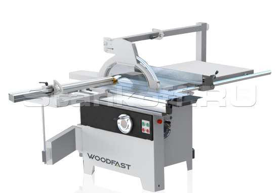

Форматно-раскроечный станок TS-315B (RIKON)
Форматно-раскроечный станок с наклоняемой пилой и подвижной кареткой на роликовых направляющих. Предназначен для штучного и пакетного раскроя плитных материалов, в т.ч. облицованных ламинатом. Станок спроектирован для использования в тяжелых условиях работы, отлично зарекомендовал себя в условиях крупносерийного и массового производства. Применяется в серийном мебельном и столярном производствах для изготовления корпусной мебели.
Стандартная комплектация
  • Алюминиевая роликовая каретка на высокоточных направляющих;
  • На станке установлен литой пильный узел;
  • Подрезной узел от отдельного двигателя;
  • Мотор 4 кВт;
  • Форматный стол.
Размер каретки 1600 мм
Ширина реза между пилой и параллельным упором 1250 мм
Наклон пилы 0-45 град
Макс. диаметр пилы 315×30 мм
Макс. диаметр подрезной пилы 120 мм
Макс. высота реза при 90°пилой 315 мм 95 мм
Макс. высота реза при 45°пилой 315 мм 65 мм
Скорость вращения пильного диска 4000 об/мин
Скорость вращения подрезной пилы 8000 об/мин
Мощность мотора 4 квт
Мощность мотора подрезной пилы 0,55 квт
Аспирационное отверстие 1 х d 60 мм и 1 х d 100 мм
Вес нетто/брутто
400/448 кг
