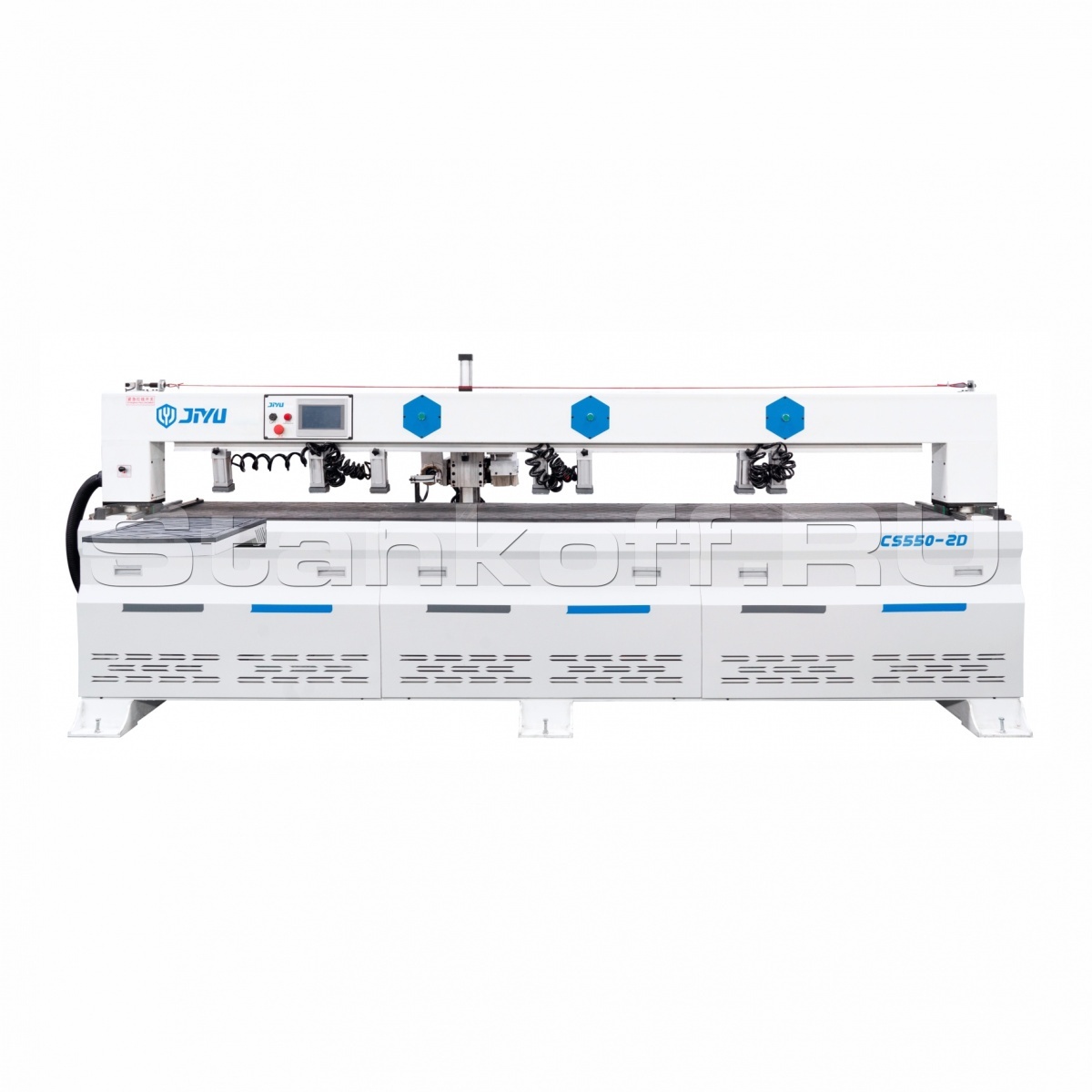

Торцевой сверлильно-присадочный станок с ЧПУ JIYU CS550-2D используется для высокоточного сверления глухих отверстий и фрезерования различных элементов в торце и плоскости плитных материалов. Сенсорный экран станка удобен в использовании, информативен и прост в управлении. Автоматические прижимные устройства надёжно фиксируют детали на протяжении всего цикла обработки. Высокоскоростной шпиндель управляется немецкой системой, которая обеспечивает точное позиционирование и обработку на высоких скоростях.

Удобное и понятное меню с готовыми шаблонами для создания карт присадки и фрезеровки.
Обработка детали в двух плоскостях
Станок позволяет работать не только с торцом детали, но и с её плоскостью. Например, можно выполнять присадку под петлю и эксцентриковое соединение, а также фрезеровать пазы и выборки под ручки на плоскости детали.

На рабочий стол можно установить до двух деталей одновременно для работы в «маятниковом» режиме при выполнении торцевой присадки. Это существенно повышает производительность при серийном производстве.

Система от американской компании Banner позволяет с безупречной точностью определить точки и траектории обработки. Корпус оптического элемента выполнен из нержавеющей стали и имеет класс защиты IP69K.

Размер обработки (ДxШxВ), мм 100х2800х60
Точность обработки, мм ±0.05/300
Макс. скорость холостого хода, м/мин 80
Макс. скорость сверления, м/мин 80
Шпиндели, кВт 2,2х1 + 3,5х1 (с воздушным охлаждением)
Мощность, кВт 8
Напряжение AC 380 V, 50 Гц
Вес станка, кг 1500
