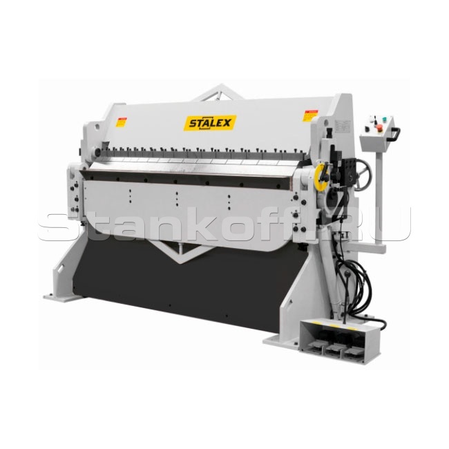

Гидравлический листогибочный пресс HW2500x4,0 позволяет гнуть листы толщиной до 3,5 мм (и до 4 мм для модели HW2500) с высокой точностью и повторяемостью. Угол гиба регулируется от 0° до 135°, предусмотрены настройки радиуса гиба и высоты подъема прижимной балки.
Станок без ограничения подачи листа подходит для работы с крупногабаритными заготовками. Конструкция с поворотной нижней балкой обеспечивает более высокую эффективность и простоту обслуживания по сравнению с прессами, использующими вертикальное движение пуансона.

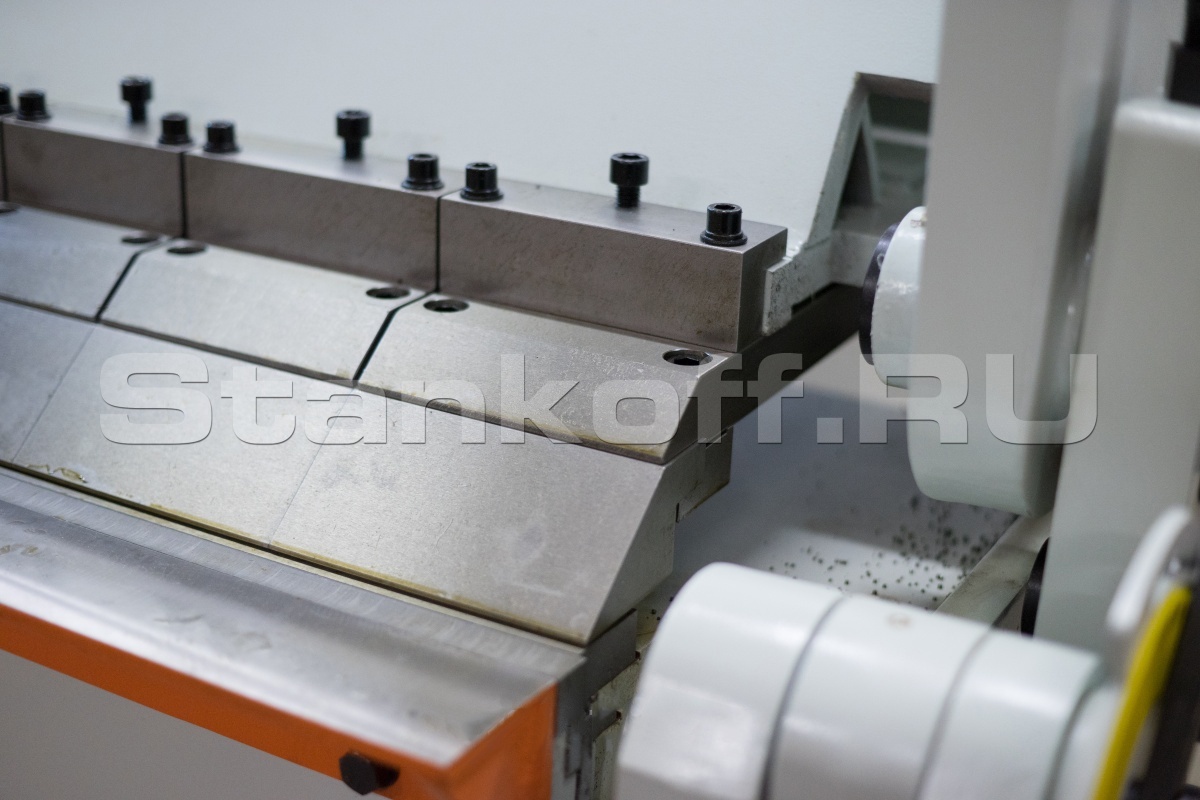

Сварная стальная рама с антивибрационной технологией гарантирует надежность и долговечность. Сегментная верхняя балка из закаленной стали позволяет работать с профилями сложной формы, такими как короба и поддоны.
Станок подходит для тяжелого машиностроения, строительства и производств в транспортной и обрабатывающей отраслях.

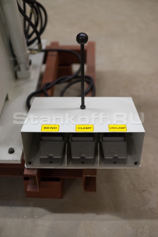

- Переносная ножная педаль позволяет оператору управлять станком, оставляя руки свободными для работы с листом;
- Размер сегментов HW2500:
- 76 мм – 9 шт;
- 102 мм – 5 шт;
- 127 мм – 8 шт;
- 153 мм – 2 шт.

Тыльная сторона станка, тяги регулировки верхней прижимной балки, механический упор, электрический шкаф, гидравлический цилиндр гибочной поворотной балки.

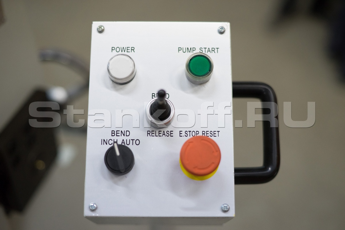

Вид сбоку, угломер/ограничитель угла гибки, пульт станка, гидравлический цилиндр гибочной поворотной балки, маховики регулировки положения верхней балки.
Пульт управления, ножная педаль (гибка/закрытие/поднятие).

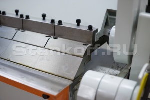

Верхняя сегментная балка на станке. Состоит из 24 сегментов: 9 сегментов – 76 мм, 5 сегментов – 102 мм, 8 сегментов – 127 мм, 2 сегмента - 153 мм.
