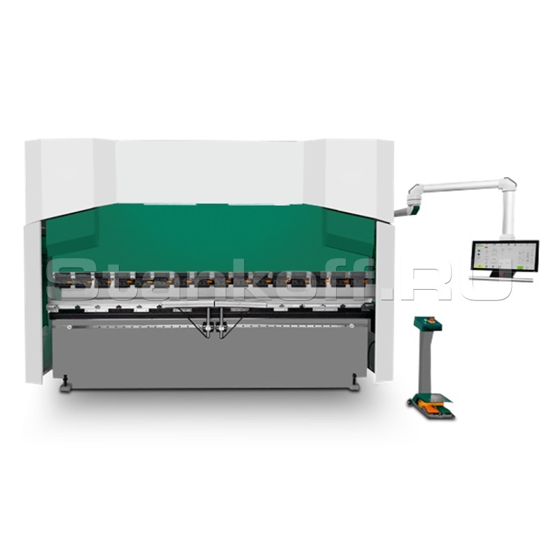

Гидравлический листогибочный пресс TS-P 170/3200
Листогибочный пресс TS-P 170/3200 – это мощное и высокоточное оборудование для гибки металла, оснащённое ЧПУ Delem DA53T. Система управления поддерживает до 4 осей, обеспечивая гибкость настройки и точность обработки. Усилие гибки – 170 тонн, длина гибки – 3200 мм. Пресс оборудован системой компенсации прогиба стола, гидравликой Bosch-Rexroth и линейными направляющими HIWIN, что повышает стабильность работы. Подходит для массового производства и индивидуальных задач, обеспечивая высокую производительность и надёжность.

Конструктивные особенности
Задний упор от ЧПУ
Задний упор от ЧПУ
Стандартный задний упор имеет программируемую ось X, R. Это позволяет настраивает упоры по глубине(Х) и высоте (R).
Система управления DA-53T
• До 4-х осей управления
• Язык управления Русский/Мультиязычный
• Экран 10” резистивный
• Настройка типа металла
• Настройка толщины металла
• Установка длины гиба
• Настройка/корректировка угла гиба
• Настройка/корректировка глубины подачи
• Настройка верхнего и нижнего инструмента
• Настройка времени выдержки
Компенсации прогиба стола
Система компенсации прогиба равномерно корректирует деформацию по всей длине матрицы. Она включает в себя механический механизм с парными клиньями, количество которых зависит от длины рабочего стола. Каждая пара клиньев действует в отдельном сечении и имеет индивидуальную величину компенсации, что позволяет добиться высокой точности и качества гибки.
Комплектация
  • Оси Y1, Y2, X, R управляемые от ЧПУ;
  • Система управления Delem DA53T;
  • Задний упор: линейные направляющие + система ШВП HIWIN;
  • Пальцевые блоки заднего упора с регулировкой по высоте 2 шт;
  • Подсветка рабочей зоны;
  • Европейская система крепления инструмента Promecam;
  • Система компенсации прогиба стола, управляемая от ЧПУ;
  • Скользящие передние опоры с продольной линейной направляющей HIWIN;
  • Гидравлическая система Bosch-Rexroth;
  • Электронные компоненты Schneider;
  • Быстросъемные зажимы пуансон;
  • Инструмент: многоручьевая матрица и пуансон на всю рабочую длину.
Усилие гибки, тонн 170
Длина гибки , мм 3200
Расстояние между стойками, мм 3800
Просвет, мм 335
Ход, мм 200
Вырез в стойках (зев), мм 400
Передняя поддержка листа, шт 2
Пальцевые блоки заднего упора, шт 2
Мощность, кВт 13
Габаритные размеры (ДxШxВ), мм 4500x2000x2210
Вес, кг 9200
