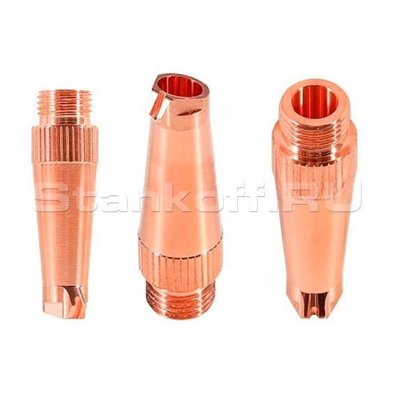

WNQ-04/12 — сварочное сопло 40 мм с резьбой M10 (Тип-D), предназначенное для лазерной сварки. Оно совместимо с лазерными пистолетами QILIN® и обеспечивает точное выравнивание лазерного излучения и газового потока. Сопла типа D используются для сварки внутренних углов с дополнительной подачей сварочной проволоки диаметром 1,2 мм. Такой метод особенно эффективен при сварке листов средней толщины, когда требуется заполнение шва.
Сопло высотой 40 мм и диаметром 11,8 мм имеет специальную канавку для прохождения сварочной проволоки. Оно изготовлено из меди — материала, обладающего высокой теплопроводностью и устойчивостью к экстремальным температурам. Благодаря этим свойствам медь является идеальным выбором для сварочных сопел, обеспечивая их долговечность и эффективность. Сопло также направляет защитный газ в зону сварки, предотвращая окисление и нежелательные химические реакции.
