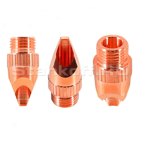

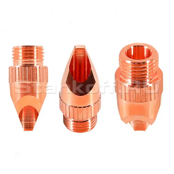

Сварочное сопло HP WNQ-07
WNQ-07 — сварочное сопло 25 мм с резьбой M10 (Тип-G), предназначенное для лазерной сварки. Оно совместимо с лазерными пистолетами QILIN и обеспечивает точную соосность лазерного излучения и газового потока. Сопла типа G используются для сварки внутренних углов без применения присадочной проволоки, что делает их оптимальным решением для соединения тонких листов.
Сопло высотой 25 мм и диаметром 11,8 мм изготовлено из меди, обладающей высокой теплопроводностью и устойчивостью к экстремальным температурам. Эти свойства делают медные сопла надежными и долговечными, гарантируя стабильную работу в процессе сварки. Сопло эффективно направляет защитный газ в зону сварки, предотвращая окисление и нежелательные химические реакции.
Правильный выбор и регулярное обслуживание сопел играют ключевую роль в качестве сварного соединения. Износ, загрязнения или неправильная установка могут негативно повлиять на процесс сварки. Своевременная проверка и замена сопел позволяют поддерживать стабильное качество шва и высокую эффективность сварочного процесса.
Подходит / совместим с: QILIN
Материал Медь
Диаметр, мм 11,8
Высота, мм 25
Резьба M10
