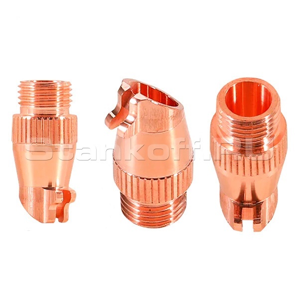

WNQ-10/12 — сварочное сопло 25 мм с резьбой M10 (Тип-J), предназначенное для лазерной сварки. Оно совместимо с лазерными пистолетами QILIN® и обеспечивает точное выравнивание лазерного излучения и газового потока. Сопла типа J используются для сварки внутренних углов с дополнительной подачей сварочной проволоки диаметром 1,2 мм. Такой метод особенно эффективен при соединении листов средней толщины, требующих заполнения сварного шва. Дополнительно сопло оснащено защитой канавок для присадочной проволоки, предотвращающей их загрязнение брызгами.
Сопло высотой 25 мм и диаметром 11,8 мм имеет специальную канавку для прохождения сварочной проволоки. Оно изготовлено из меди — материала с высокой теплопроводностью и стойкостью к высоким температурам. Эти свойства делают медные сопла оптимальным выбором для лазерной сварки, обеспечивая их долговечность и стабильность работы. Кроме того, сопло эффективно направляет защитный газ в зону сварки, предотвращая окисление и нежелательные химические реакции.
