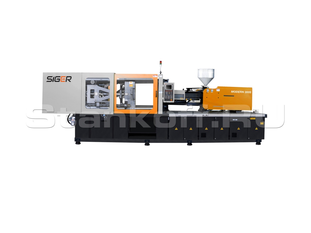

Термопластавтомат SIGER Modern 90V оборудован высокоэффективными узлами смыкания и впрыска, предлагая различные конфигурации для точного и быстрого производственного процесса. Оснащенный многоступенчатыми системами регулировки давления и скорости, станок обеспечивает высокую точность и повторяемость процесса впрыска. Включение продвинутых функций автоматизации, таких как автоматическая смазка и потенциометрические линейки для отслеживания движений, значительно упрощает эксплуатацию и обслуживание. Системы управления предлагают разнообразные возможности для мониторинга и оптимизации процессов, включая сохранение настроек, самодиагностику и анализ данных, что делает эти машины идеальным выбором для современного производства.

Габариты ТПА SIGER MODERN 160S
А:3965 В:1500 С:3410 D:220 Е:1040 F:1890
