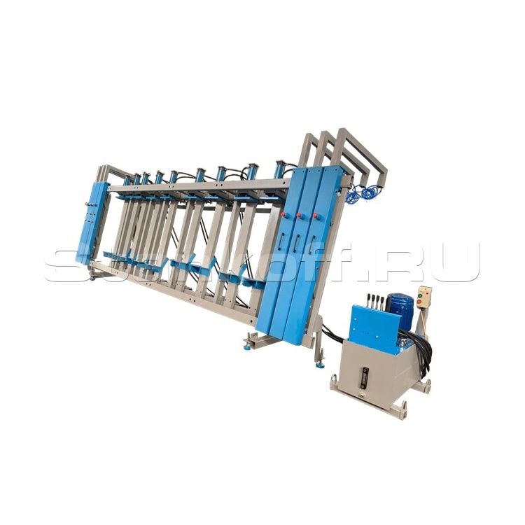

Пресс гидравлический с пневматическими фронтальными прижимами SLU100-6.4PT (6GP)
Высокотехнологичное оборудование, предназначенное для выполнения различных прессовых операций с высокой точностью и эффективностью. Станок оснащён мощными гидравлическими системами, которые обеспечивают высокое давление и стабильную работу, а прочная рама обеспечивает стабильность и долговечность оборудования даже при интенсивной эксплуатации.
Фронтальные прижимы: пневматические;
Регулировка ширины переставляемыми упорами;
Опорные площадки перемещаются по высоте;
Главные прижимы (откатные) перемещаются.
Пресс вайма предназначена для склейки строительного и оконного бруса, стропильных конструкций, ламелей, балок. Равномерно распределяет усилие по плоскости прессования, обеспечивает высокое качество клеевого шва.
Применяется на предприятиях и цехах по производству строительного и оконного бруса, столярно-строительных изделий, предприятиях по изготовлению деревянных конструкций, сборных домов, каркасного домостроения, элементов отделки и т. д.
Гидравлические блоки снабжены системой устойчивости к высокому давлению и защитой от протекания. Пневматические откатные фронтальные прижимы удобно и быстро устанавливаются и автоматически с помощью кнопки зажимают пакет на необходимое усилие. Вертикальные гидравлические прижимы SLU перемещаются по длине пресса. Гидростанция оснащена 2-х или 3-ёх поточным насосным агрегатом, что обеспечивает регулировку усилия гидроцилиндров в диапазоне от 1 до 10 тонн и позволяет разделять пресс на несколько зон склеивания.

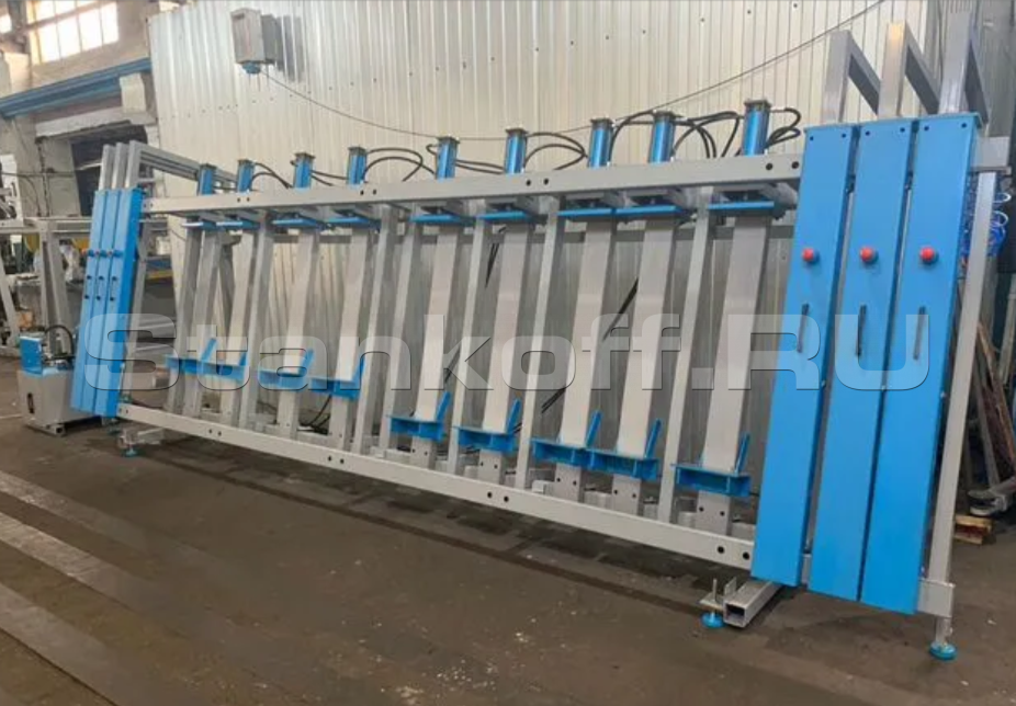

Конструктивные особенности
Гидравлические цилиндры
Все рабочие поверхности обработаны для повышения точности. Все блоки гидравлики снабжены системой устойчивости к высокому давлению и протеканию.
Удобно и быстро устанавливаются и автоматически с помощью кнопки зажимают пакет на необходимое усилие.
Гидростанция
Гидростанция
Оснащена 2-х или 3-ёх поточным насосным агрегатом, что обеспечивает регулировку усилия гидроцилиндров в диапазоне от 1 до 10 тонн и позволяет разделять пресс на несколько зон склеивания.
Принцип работы
Оператор набирает пакет из заготовок с предварительно нанесенным клеем, далее устанавливает фронтальные прижимы. Процесс прессования начинается после включения оператором вертикальных гидроцилиндров работающих от установленного на пресс гидронасоса, обеспечивая тем самым равномерное распределение нагрузки на заготовки.
