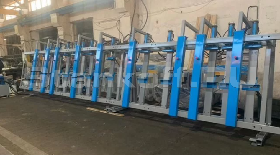

Пресс вайма предназначена для склейки строительного и оконного бруса, стропильных конструкций, ламелей, балок. Равномерно распределяет усилие по плоскости прессования, обеспечивает высокое качество клеевого шва.
Применяется на предприятиях и цехах по производству строительного и оконного бруса, столярно-строительных изделий, предприятиях по изготовлению деревянных конструкций, сборных домов, каркасного домостроения, элементов отделки и т. д.
Гидравлические блоки снабжены системой устойчивости к высокому давлению и защитой от протекания. Пневматические откатные фронтальные прижимы удобно и быстро устанавливаются и автоматически с помощью кнопки зажимают пакет на необходимое усилие. Вертикальные гидравлические прижимы SLU перемещаются по длине пресса. Гидростанция оснащена 2-х или 3-ёх поточным насосным агрегатом, что обеспечивает регулировку усилия гидроцилиндров в диапазоне от 1 до 10 тонн и позволяет разделять пресс на несколько зон склеивания.

Все рабочие поверхности обработаны для повышения точности. Все блоки гидравлики снабжены системой устойчивости к высокому давлению и протеканию.

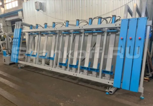

Удобно и быстро устанавливаются и автоматически с помощью кнопки зажимают пакет на необходимое усилие.

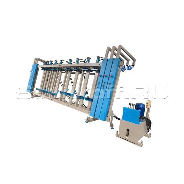

Гидростанция
Гидростанция
Оснащена 2-х или 3-ёх поточным насосным агрегатом, что обеспечивает регулировку усилия гидроцилиндров в диапазоне от 1 до 10 тонн и позволяет разделять пресс на несколько зон склеивания.

Количество откатных фронтальных прижимов, шт 3, 4, 6 (дополнительные прижимы к базовой комплектации — опция)
Усилие фронтального прижима, кгс 1000
Ход прижимной планки фронтального прижима, мм 100

Объем бака гидростанции, л 100
Производительность гидростанции, л/мин 18
Регулируемое давление гидростанции Автоматическое поддержание заданного давления
Рабочее давление гидростанции, бар 160 (ограничено 110)
Мощность двигателя гидростанции, кВт 4
