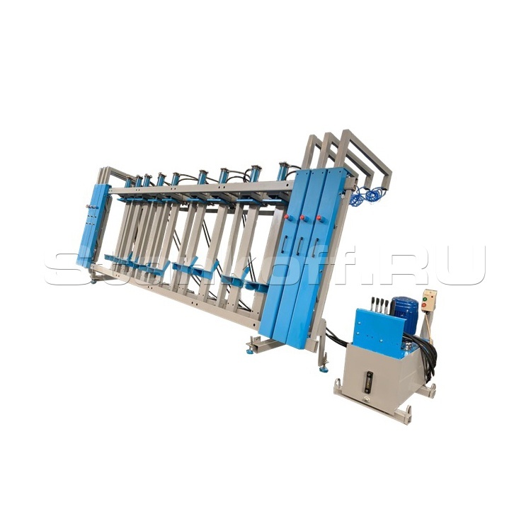

Пресс гидравлический с пневматическими фронтальными прижимами SLU150-6.4PT
Высокотехнологичное оборудование, предназначенное для выполнения различных прессовых операций с высокой точностью и эффективностью. Станок оснащён мощными гидравлическими системами, которые обеспечивают высокое давление и стабильную работу, а прочная рама обеспечивает стабильность и долговечность оборудования даже при интенсивной эксплуатации.
Макс. ширина: 150 мм;
Макс. длина: 3.2, 4.3, 6.5 м;
Макс высота: 1250 мм;
Фронтальные прижимы: пневматические;
Регулировка ширины переставляемыми упорами;
Опорные площадки перемещаются по высоте;
Главные прижимы (откатные) перемещаются.

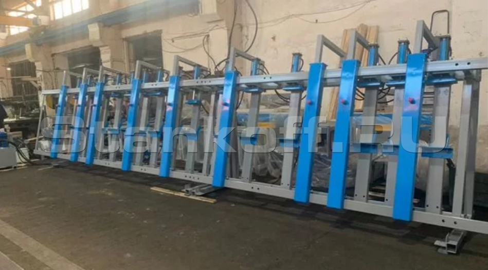

Пресс вайма предназначена для склейки строительного и оконного бруса, стропильных конструкций, ламелей, балок. Равномерно распределяет усилие по плоскости прессования, обеспечивает высокое качество клеевого шва.
Применяется на предприятиях и цехах по производству строительного и оконного бруса, столярно-строительных изделий, предприятиях по изготовлению деревянных конструкций, сборных домов, каркасного домостроения, элементов отделки и т. д.

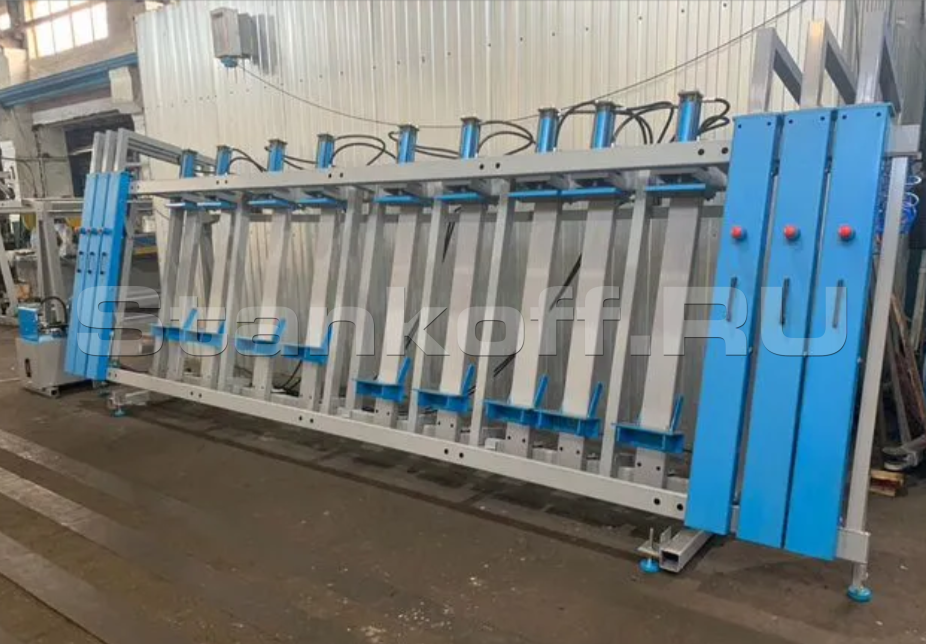

Гидравлические блоки снабжены системой устойчивости к высокому давлению и защитой от протекания. Пневматические откатные фронтальные прижимы удобно и быстро устанавливаются и автоматически с помощью кнопки зажимают пакет на необходимое усилие. Вертикальные гидравлические прижимы SLU перемещаются по длине пресса. Гидростанция оснащена 2-х или 3-ёх поточным насосным агрегатом, что обеспечивает регулировку усилия гидроцилиндров в диапазоне от 1 до 10 тонн и позволяет разделять пресс на несколько зон склеивания.
Конструктивные особенности
Гидравлические цилиндры
Все рабочие поверхности обработаны для повышения точности. Все блоки гидравлики снабжены системой устойчивости к высокому давлению и протеканию.
Удобно и быстро устанавливаются и автоматически с помощью кнопки зажимают пакет на необходимое усилие.
Гидростанция
Гидростанция
Оснащена 2-х или 3-ёх поточным насосным агрегатом, что обеспечивает регулировку усилия гидроцилиндров в диапазоне от 1 до 10 тонн и позволяет разделять пресс на несколько зон склеивания.

Рабочая зона (длина), мм 6400
Рабочая зона (высота), мм 1250
Наибольшая ширина пласти доски, мм До 150
Количество силовых откатных гидрострубцин (GP) на подшипниковых опорах 6GP: 12 прижимов
8GP: 16 прижимов
9GP: 18 прижимов
Диаметр силовых гидроцилиндров, мм 63
Усилие силовых гидроцилиндров при давлении 110 бар, кгс 3500
Усилие силовых гидроцилиндров при давлении 200 бар (справочно) — 5600 5600
Рабочий ход штока гидроцилиндра, мм 160
Возможность перестановки нижних пяток гидрострубцин по высоте Есть, с шагом 100 мм
Возможность перемещения гидрострубцин по длине Есть
Раздельное управление гидроцилиндрами Опция
Количество откатных фронтальных прижимов, шт 3, 4, 6 (дополнительные прижимы к базовой комплектации — опция)
Усилие фронтального прижима, кгс 1000
Ход прижимной планки фронтального прижима, мм 100
Регулировка уровня нижних опорных пяток Есть
Объем бака гидростанции, л 100
Производительность гидростанции, л/мин 18
Регулируемое давление гидростанции Автоматическое поддержание заданного давления
Рабочее давление гидростанции, бар 160 (ограничено 110)
Мощность двигателя гидростанции, кВт 4
Габаритные размеры станка без гидростанции (ДхШхВ), мм 8000х1400х2150
