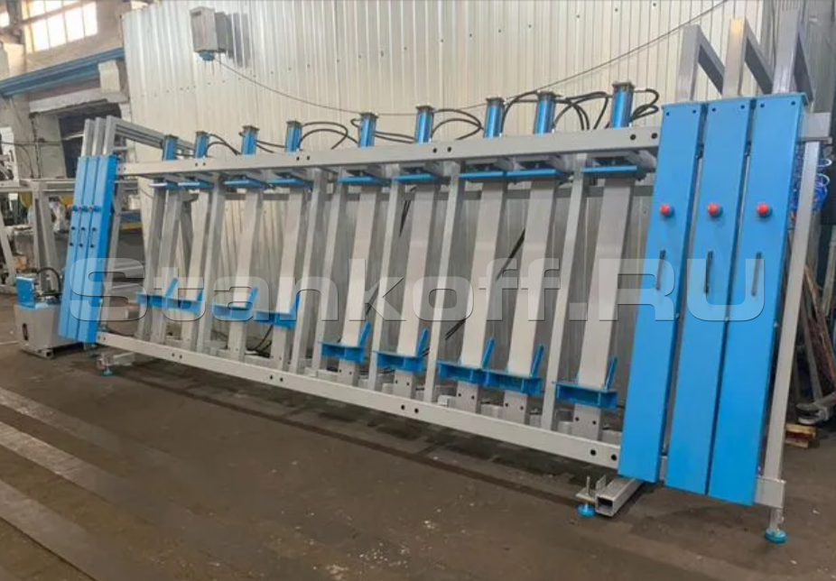

Высокотехнологичное оборудование, предназначенное для выполнения различных прессовых операций с высокой точностью и эффективностью. Станок оснащён мощными гидравлическими системами, которые обеспечивают высокое давление и стабильную работу, а прочная рама обеспечивает стабильность и долговечность оборудования даже при интенсивной эксплуатации.
Фронтальные прижимы: пневматические;
Регулировка ширины переставляемыми упорами;
Опорные площадки перемещаются по высоте;
Главные прижимы (откатные) перемещаются.
Пресс вайма предназначена для склейки строительного и оконного бруса, стропильных конструкций, ламелей, балок. Равномерно распределяет усилие по плоскости прессования, обеспечивает высокое качество клеевого шва.
Применяется на предприятиях и цехах по производству строительного и оконного бруса, столярно-строительных изделий, предприятиях по изготовлению деревянных конструкций, сборных домов, каркасного домостроения, элементов отделки и т. д.
Гидравлические блоки снабжены системой устойчивости к высокому давлению и защитой от протекания. Пневматические откатные фронтальные прижимы удобно и быстро устанавливаются и автоматически с помощью кнопки зажимают пакет на необходимое усилие. Вертикальные гидравлические прижимы SLU перемещаются по длине пресса. Гидростанция оснащена 2-х или 3-ёх поточным насосным агрегатом, что обеспечивает регулировку усилия гидроцилиндров в диапазоне от 1 до 10 тонн и позволяет разделять пресс на несколько зон склеивания.
Конструктивные особенности
Гидравлические цилиндры
Все рабочие поверхности обработаны для повышения точности. Все блоки гидравлики снабжены системой устойчивости к высокому давлению и протеканию.
Удобно и быстро устанавливаются и автоматически с помощью кнопки зажимают пакет на необходимое усилие.
Гидростанция
Оснащена 2-х или 3-ёх поточным насосным агрегатом, что обеспечивает регулировку усилия гидроцилиндров в диапазоне от 1 до 10 тонн и позволяет разделять пресс на несколько зон склеивания.Принцип работы
| Рабочая зона (длина), мм | 3200 |
| Рабочая зона (высота), мм | 1250 |
| Наибольшая ширина пласти доски, мм | До 150 |
| Количество силовых откатных гидрострубцин (GP) на подшипниковых опорах | 8GP: 8 прижимов |
| Диаметр силовых гидроцилиндров, мм | 63 |
| Усилие силовых гидроцилиндров при давлении 110 бар, кгс | 3500 |
| Усилие силовых гидроцилиндров при давлении 200 бар (справочно) — 5600 | 5600 |
| Рабочий ход штока гидроцилиндра, мм | 160 |
| Возможность перестановки нижних пяток гидрострубцин по высоте | Есть, с шагом 100 мм |
| Возможность перемещения гидрострубцин по длине | Есть |
| Раздельное управление гидроцилиндрами | Опция |
| Количество откатных фронтальных прижимов, шт | 3, 4, 6 (дополнительные прижимы к базовой комплектации — опция) |
| Усилие фронтального прижима, кгс | 1000 |
| Ход прижимной планки фронтального прижима, мм | 100 |
| Регулировка уровня нижних опорных пяток | Есть |
| Объем бака гидростанции, л | 100 |
| Производительность гидростанции, л/мин | 18 |
| Регулируемое давление гидростанции | Автоматическое поддержание заданного давления |
| Рабочее давление гидростанции, бар | 160 (ограничено 110) |
| Мощность двигателя гидростанции, кВт | 4 |
| Габаритные размеры станка без гидростанции (ДхШхВ), мм | 4400х1400х2150 |
