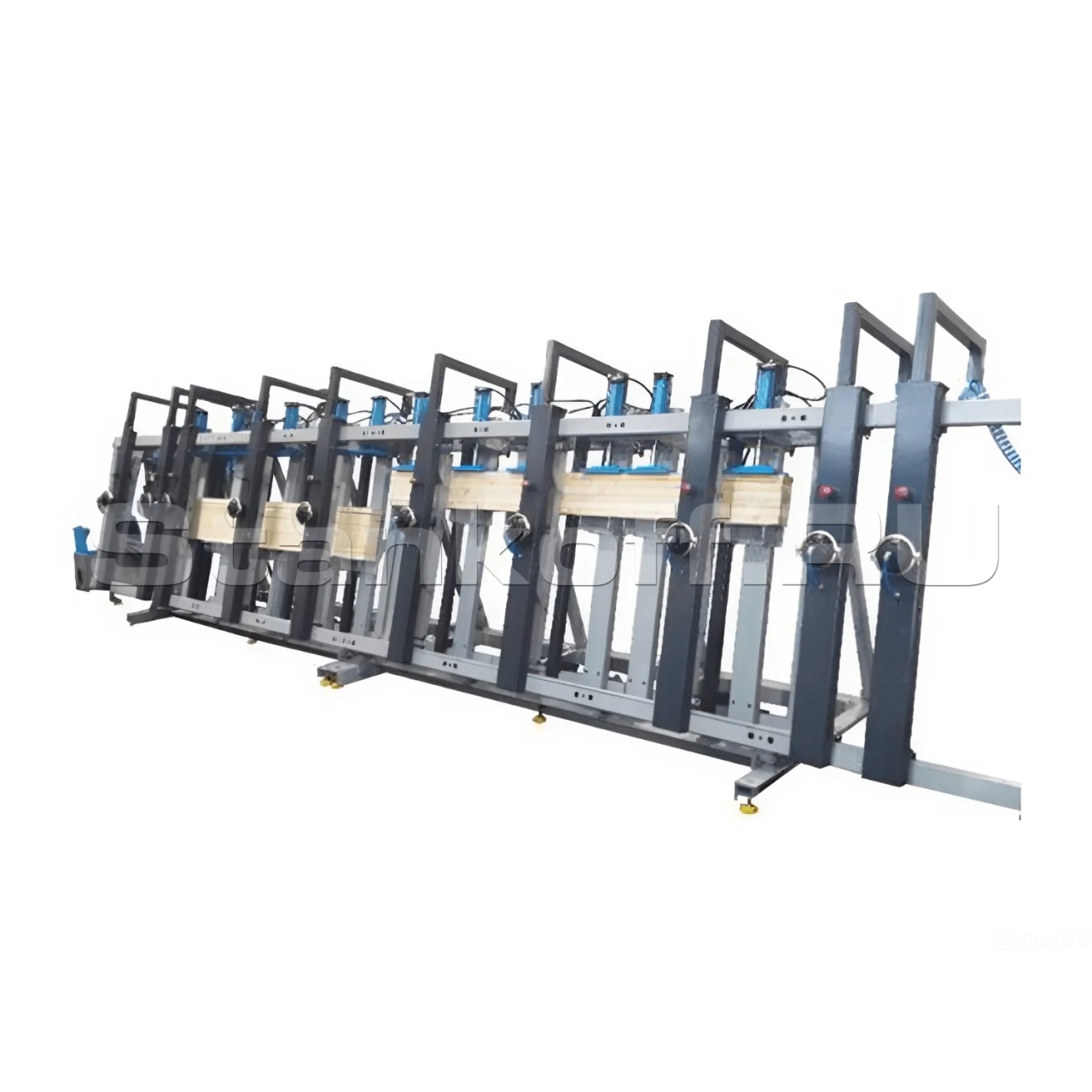

Предназначен для склейки строительного и оконного бруса, стропильных конструкций, ламелей, балок. Равномерно распределяет усилие по плоскости прессования, обеспечивает высокое качество клеевого шва. Применяется на предприятиях и цехах по производству строительного и оконного бруса, столярно-строительных изделий, предприятиях по изготовлению деревянных конструкций, сборных домов, каркасного домостроения, элементов отделки и т. д.

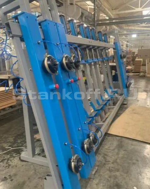

Гидравлические блоки снабжены системой устойчивости к высокому давлению и защитой от протекания. Пневматические откатные фронтальные прижимы удобно и быстро устанавливаются и автоматически с помощью кнопки зажимают пакет на необходимое усилие. Вертикальные гидравлические прижимы SLU перемещаются по длине пресса. Гидростанция оснащена 2-х или 3-ёх поточным насосным агрегатом, что обеспечивает регулировку усилия гидроцилиндров в диапазоне от 1 до 10 тонн и позволяет разделять пресс на несколько зон склеивания.
Конструктивные особенности:
Все рабочие поверхности обработаны для повышения точности. Все блоки гидравлики снабжены системой устойчивости к высокому давлению и протеканию.

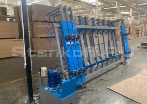

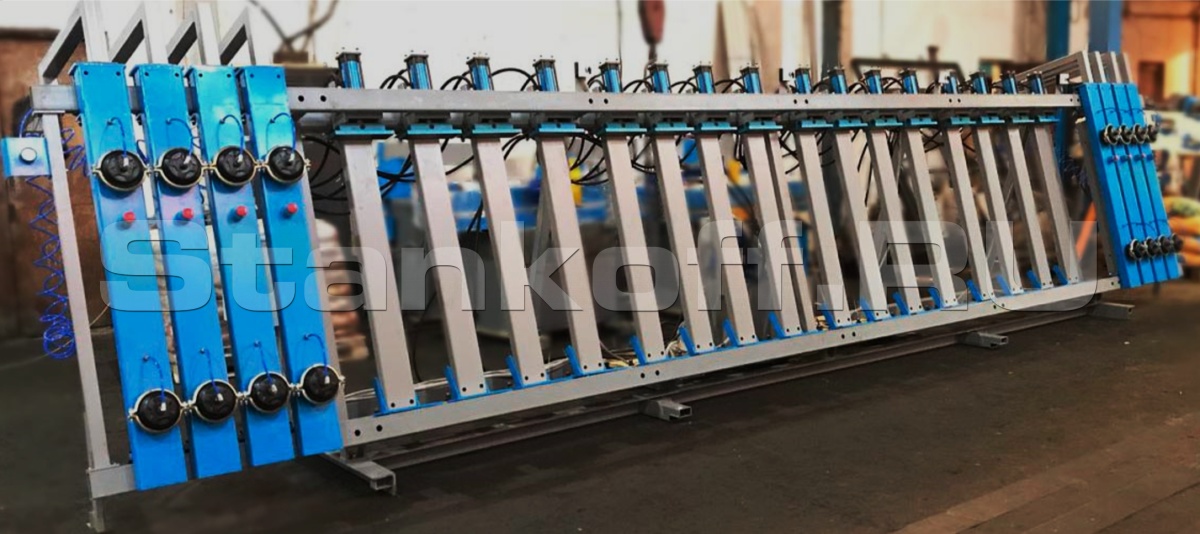

Рабочая зона (ДхВ), мм 6400х1250
Наибольшая ширина пласти доски, мм до 100
Количество силовых откатных гидрострубцин на подшипниковых опорах 9—18
Диаметр силовых гидроцилиндров, кгс 80
Усилие силовых гидроцилиндров при давлении 110 бар, кгс 5600
Рабочий ход штока гидроцилиндра, мм 160
Возможность перестановки нижних пяток гидрострубцин по высоте Отсутствует
Возможность перемещения гидрострубцин по длине Есть
Раздельное управление гидроцилиндрами Опция
Количество откатных фронтальных прижимов 3
Усилие фронтального прижима, кгс 1000
Ход прижимной планки фронтального прижима, мм 60
Задние съемные переставляемые регулируемые упоры 3
Регулировка уровня нижних опорных пяток Есть
Гидростанция, л / кВт / л/мин / бар 100 / 4 / 18 / 160
