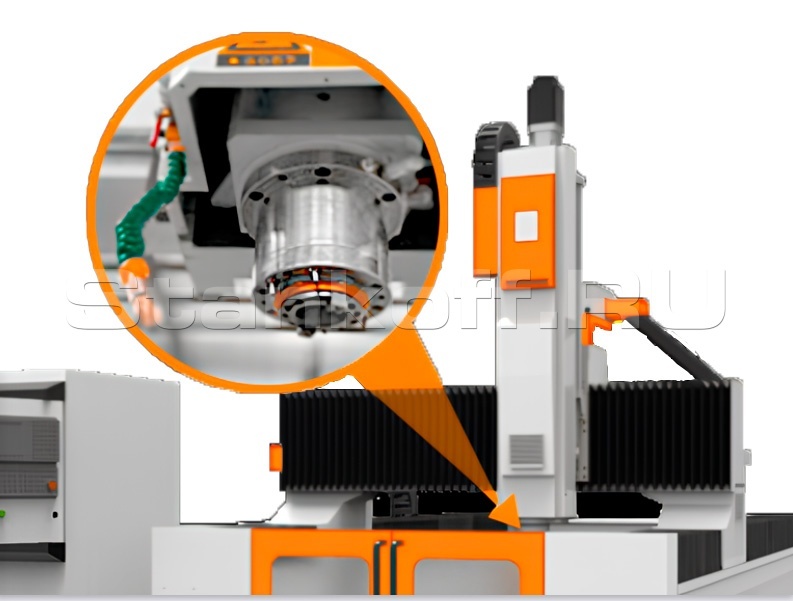

Шпиндель с автоматической сменой инструмента
Шпиндель производства Volis, мощностью 5.5 кВт, с масляным охлаждением и автоматической сменой инструмента.
