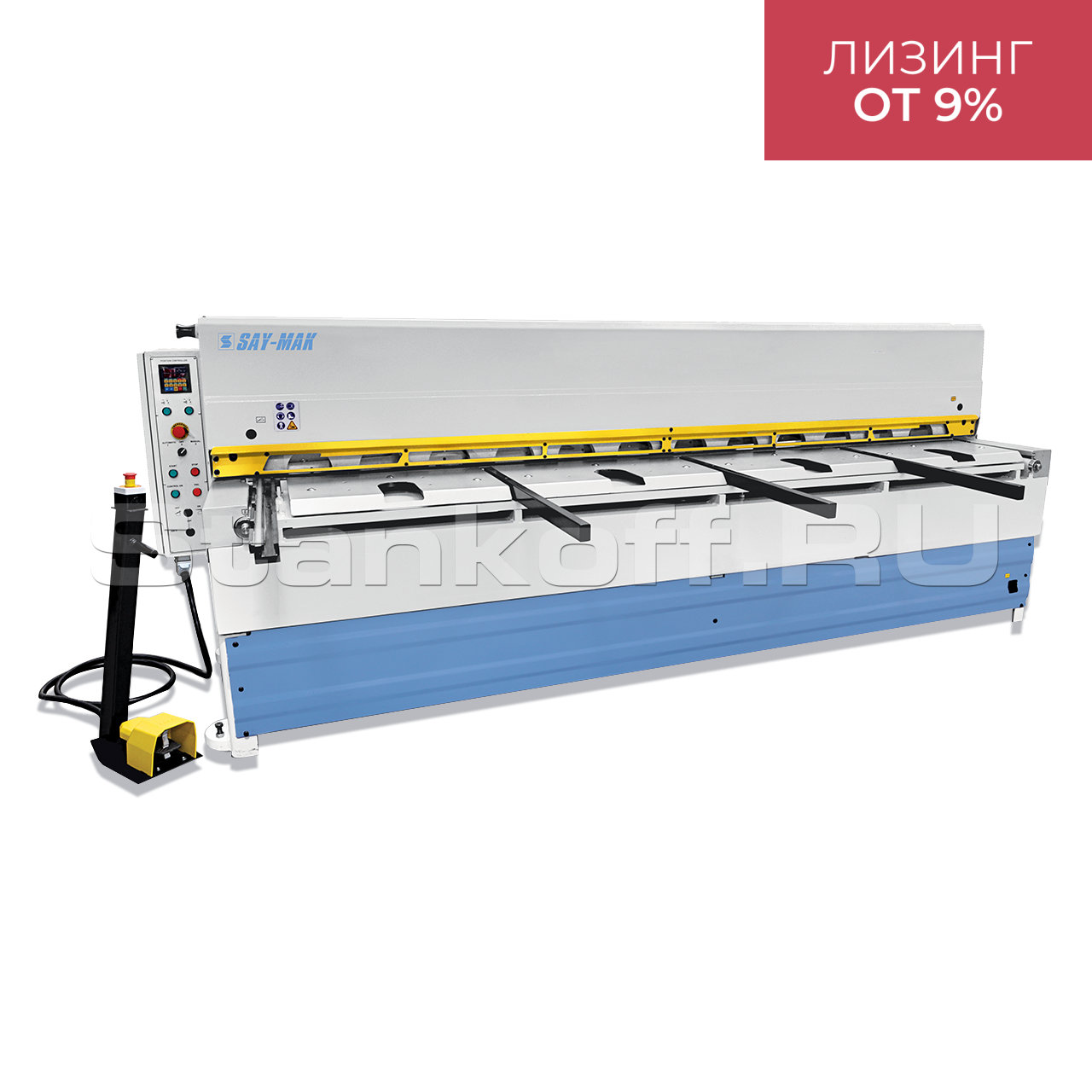

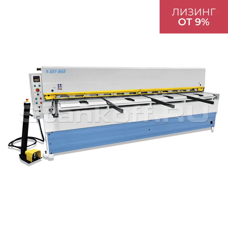

Гильотина с электроприводом SRGM 2560x4 — промышленное оборудование, предназначенное для прямолинейной резки листового металла различной толщины. Оснащается прочной и стабильной конструкцией, обеспечивающей высокую точность и качество реза.
Преимущества
  • Стол с шариковыми блоками поддержки;
  • Боковая (передняя) поддержка;
  • Передняя клетка для защиты пальцев;
  • Задний упор длиной хода 750мм через NC контроллер автомат;
  • Подсчет количества резов;
  • Дистанционная педаль управления с кнопкой аварийного останова;
  • 380 V 50HZ Электрическое Напряжение на Электрической системе Siemens.
Конструктивные особенности
Цифровой контроллер BUREL Brl 401.2 для управления задним упором.
• Стол с шариковыми блоками поддержки.
• Защитная рамка с фронтальной стороны.
• Боковая (передняя) поддержка с Т-образным пазом и упорным пальцем.
• Передняя поддержка с Т- образными пазами.
Дистанционная педаль управления с кнопкой аварийного останова.
• Приводные задние в ручную.
• Шариковинтовой привод задних упоров.
• Высококачественные ножи из высокопрочной инструментальной стали.
Рабочая длина, мм 2560
Толщина реза, мм 4
Скорость, срез/мин 41
Мощность двигателя, кВт 4
Задний упор, мм 750
Габаритные размеры (ДxШxВ), мм 3225х2250х1400
Вес, кг ~3500
