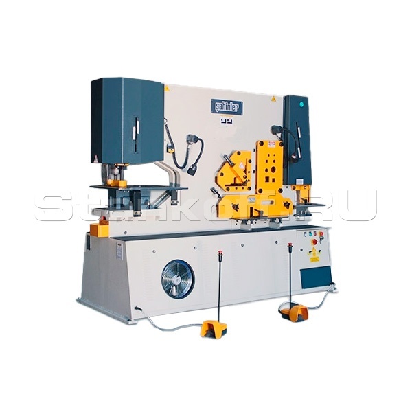

Пресс-ножницы HKM 85
HKM-85 — это комбинированные гидравлические пресс-ножницы для резки и обработки металлопроката. Оборудование применяется в производстве металлоконструкций, судостроении, автопроме и других отраслях. Станок выполняет рубку профилей, уголков, швеллеров, двутавров, пробивку отверстий и вырубку пазов.
Функциональные возможности
  • Пробивка отверстий. Быстрая замена пуансона и матрицы;
  • Резка прутка — круглый до Ø50мм, квадратный до 50x50 мм;
  • Резка уголка — с Z-образными ножами под углом 90° и 45°;
  • Гильотина — резка листового металла;
  • Вырубка пазов — в комплекте прямоугольный штамп, V-образный — опционально.
Рубка проката
Рубка проката
Круг, мм 50
Квадрат, мм 50x50
Рубка уголка под углом 90, мм 150х150х15
Рубка уголка под углом 45, мм 80х10
Вырубка
Вырубка
Макс. толщина листа, мм 13
Макс. ширина вырубки, мм 52
Макс. глубина вырубки, мм 100
Вырубка под углом, мм 100х13
Высечка V формы
Высечка V формы
Размер, мм 100х100х13
Глубина вырубки V паза, мм 70
Пробивка отверстий
Пробивка отверстий
Диаметр х макс.толщина, мм 28х15 / 38x11 / 110x3
Длина пуансона, мм 55
Частота ударов в мин. 25
Глубина зева, мм 220
Рабочая высота, мм 955
Резка листовой стали
Макс. толщина листа, мм 380х20 / 480x15
Ширина ножа, мм 482
Резка под углом, мм 120х15
Дополнительная оснастка
Резка швеллера, мм 160x74
Резка тавра и двутавра, мм 100x11
Усилие, т85
Размер уголка , мм150x150x15
Макс. размер отверстия , мм50
Размер квадрата , мм50x50
Длина рубки, мм380x20, 480x15
Мощность, кВт4
Габаритные размеры (ДxШxВ), мм1625x900x1800
Вес, кг2315
