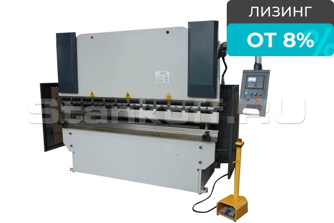

Гидравлический листогибочный пресс HPB-K 63/2500
Прессы разработаны для выполнения операций гибки металлических листов.
Листогибочные гидравлические прессы применяется в различных отраслях народного хозяйства: машиностроении, авто-, авиа-, приборостроении и строительстве для производства различных замкнутых и незамкнутых профилей, коробов, коробок а также цилиндров, конусов и т. д.
Основное предназначение листогибочных гидравлических прессов - изготовление различных изделий из листовых материалов.
Конструктивные особенности
Прочная сварная конструкция рамы, прошедшая термический отпуск для снятия сварочных напряжений в конструкции и надежная гидравлика позволяют добиться хороших результатов обработки листа. Синхронизация работы двух гидроцилиндров обеспечивается механической траверсой между ними. Привод перемещения задних упоров электромеханический, управляется с пульта на передней панели. Простота управления данными прессами и их универсальность позволяют найти данному оборудованию широкое применение во всех отраслях промышленности.
Пресс наиболее эффективен при несложных гибах на длину всего рабочего стола, и в случаях, когда не требуется частой смены рабочего инструмента.
Преимущества
  • надёжная прочная стальная конструкция из качественной стали Q235;
  • точная "геометрия" составных частей станины за счёт раскроя заготовок на станках лазерной и плазменной резки с ЧПУ;
  • термообработка станины после сварки для снятия остаточных напряжений со швов;
  • окончательная механообработка станины на обрабатывающем центре с ЧПУ;
  • станок имеет две скорости работы: холостой (быстрый) и рабочий (медленный) ход;
  • синхронизация движения правого и левого гидроцилиндра через торсионный вал;
  • после ввода программы управление осуществляется в автоматическом режиме;
  • программирование хода заднего упора с точностью до 0,1 мм;
  • программирование времени задержки в нижней точке;
  • сохранение 40 программ по 25 шагов в каждой;
  • конструкция заднего упора с ШВП;
  • цилиндры и поршни изготовлены из стали 45 с закалкой и отпуском, чистовой расточкой, экструзией;
  • регулируемая по высоте передняя поддержка листа;
  • многоручьевая 4-х сторонняя матрица и пуансон 90 град. - в стандартной комплектации к листогибу.
