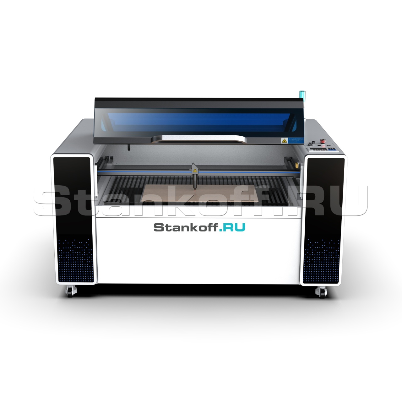

Лазерно-гравировальный станок с подъемным столом LC-1390/M7-S130W
Лазерно-гравировальный станок с подъемным столом LC-1390/M7-S – это высокоточный CO₂-лазерный станок профессионального уровня, предназначенный для гравировки и резки неметаллических материалов. Модель оснащена электроподъёмным рабочим столом, что обеспечивает удобную обработку как тонких, так и объёмных заготовок высотой до 300 мм.

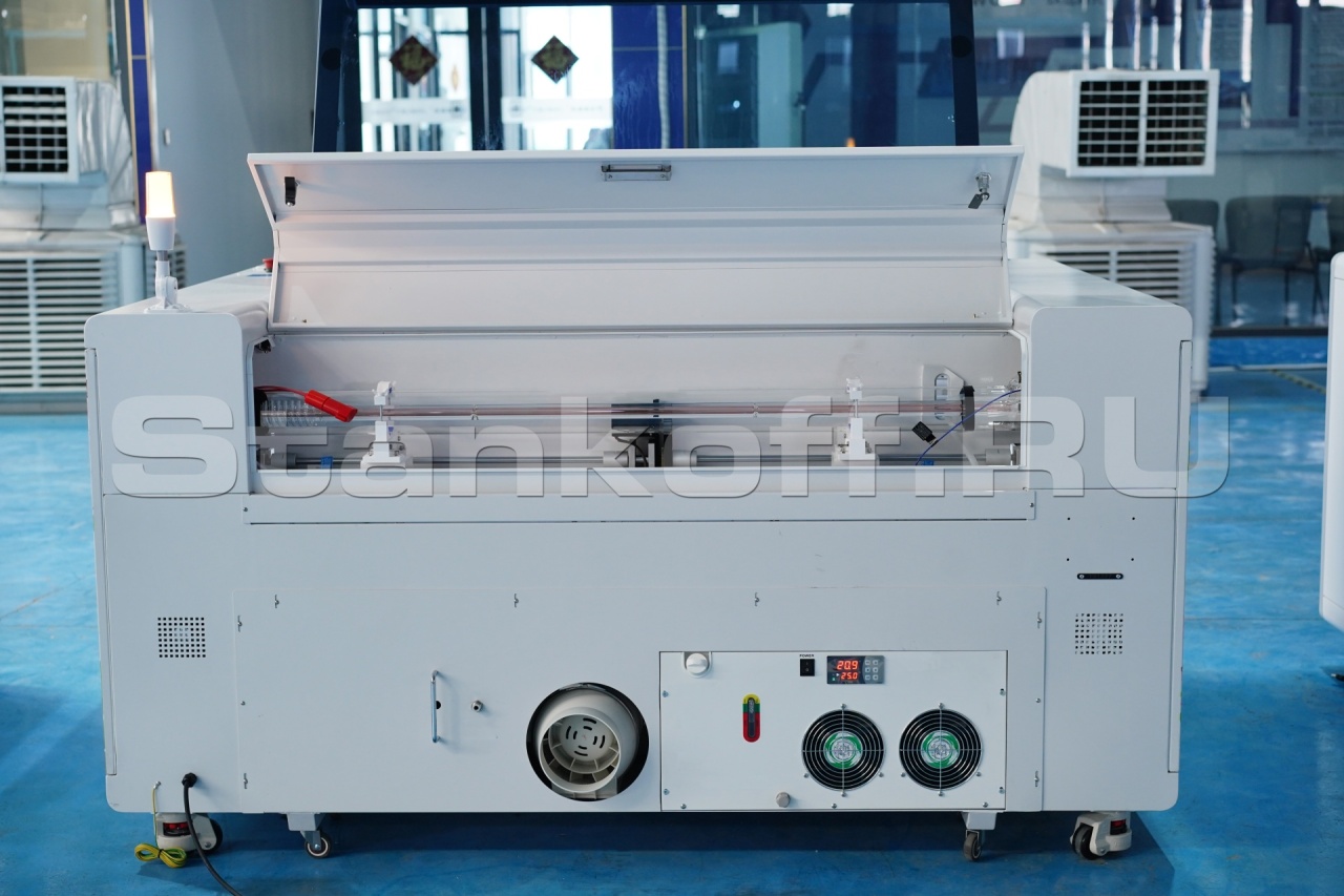

Воздушный компрессор
Удаляет дым с траектории пучка лазера, обеспечивая точную линию реза. Насос нагнетает воздух в зону резания, чтобы резка материалов большой толщины была эффективнее.
Вытяжной вентилятор
Вытяжной вентилятор
Гарантирует безопасную и бесперебойную работу станка, устраняет пыль и газы, которые образовываются при обработке лазером. Оказывает положительное влияние на качество гравировки и резки.

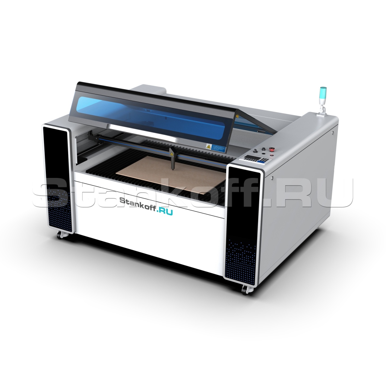

Подъемный стол
Подъемный стол
Позволяет работать с материалами разной толщины.
