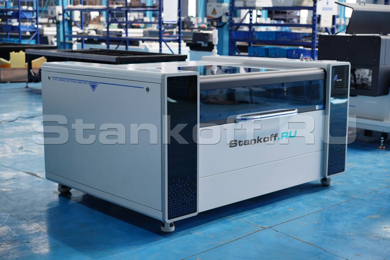

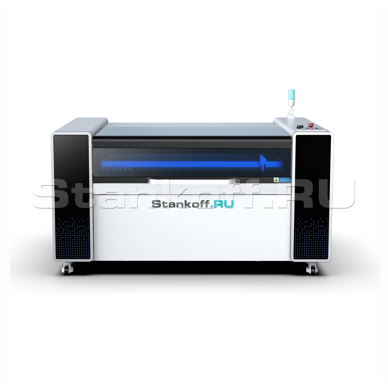

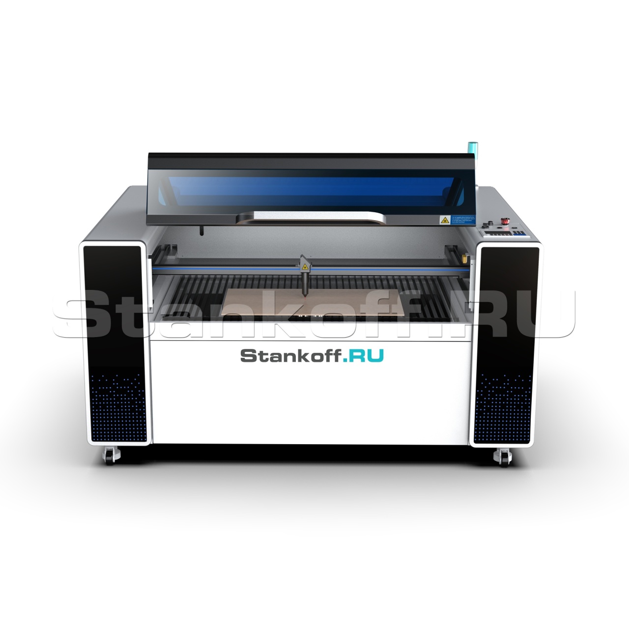

Лазерно-гравировальный станок с подъемным столом LC-1610/M7-S – это высокоточный CO₂-лазерный станок профессионального уровня, предназначенный для гравировки и резки неметаллических материалов. Модель оснащена электроподъёмным рабочим столом, что обеспечивает удобную обработку как тонких, так и объёмных заготовок высотой до 300 мм.
Конструктивные особенности
Лазерная трубка Yongli
Лазерные CO2 трубки YONGLI серии As изготавливаются по запатентованной компанией технологии, обеспечивающей длительный ресурс работы и эффективную корректировку диаметра, формы и качества светового пятна - они более округлые, а световые конусы более тонкие по сравнению с аналогичными приборами. В трубках YONGLI серии As применены оптические элементы высокой пропускной способности американской компании II-VI. Трубчатые электроды из нержавеющей стали с пружинным прижимом обеспечивают равномерное распределение электрического потенциала и потока генерируемого излучения. Катализатор, применяемый в приборах серии As, значительно повышает стабильность работы, надежность и долговечность, а цельнометаллическая головка обеспечивает хорошую теплоотдачу, предотвращая деформацию и разгерметизацию трубки.
Реечный стол
Стол из анодированного алюминия. Позволяет осуществлять на станке операции лазерной резки и лазерной гравировки. Реечный стол позволяет обеспечить высокое качество реза. Лазерный луч, прорезая материал на реечном столе, не будет отражаться обратно в материал. Площадь соприкосновения с материалом на реечном столе очень мала, т.к. материал кладется на малое количество ламелей, что уменьшает контакт материала с обратной стороны и минимизирует метки и позволяет избежать подгорания материала.
Материал можно положить на меньшее количество ламелей, что будет уменьшать контакт материала с обратной стороны и минимизировать метки
Фиксатор линзы
Фиксатор линзы изготовлен из чистой меди, обладает износостойкостью и коррозионной стойкостью.
Водяной чиллер S&A CW-5000
Реализовывает охлаждение жидкости, которая нагревается вследствие поглощения избытка тепла, который выделяется в ходе генерации лазерного излучения, данная процедура осуществляется принудительно. Применение чиллера позволяет осуществлять контроль за рабочей температурой охлаждающей жидкости, более конкретно позволяет сохранять заданное значение, сокращать объем воды, которая располагается в охладительной системе. Применение чиллера – наилучший способ обеспечения функционирования лазерного оборудования без перебоев.
Панель управления RUIDA
• Поддержка чтения и записи файлов обработки через USB-накопитель (офлайн), возможность изменения параметров обработки файлов.
• Отображение траектории обработки, координатных точек, индикатора прогресса и другой информации в реальном времени.
• Поддержка как контактной, так и бесконтактной фокусировки.
• Обеспечивает удобство интеграции и возможность адаптации под индивидуальные требования.
Програмное обеспечение
RDWorks современное ПО для работы на лазерных станках, позволяет быстро и удобно настраивать режимы резки и гравировки, Возможно установка как отдельного, так и макросом для графических программ. Совместимость с графическими программами и поддержка форматов CDR, AI, BMP, PLT, DXF, DWG, (CorelDraw, Illusrator)
Серводвигатели Inovance
Компания Inovance является лидером в области промышленной автоматизации процессов управления и приводных технологий в Китае, а также поставщиком интегрированных технических решений для оптических, механических, электрических, гидравлических и пневматических приборов, которые относятся к приводным механизмам, процессам управления, двигателям и прецизионному оборудованию.
Воздушный компрессор
Удаляет дым с траектории пучка лазера, обеспечивая точную линию реза. Насос нагнетает воздух в зону резания, чтобы резка материалов большой толщины была эффективнее.
Вытяжной вентилятор
Гарантирует безопасную и бесперебойную работу станка, устраняет пыль и газы, которые образовываются при обработке лазером. Оказывает положительное влияние на качество гравировки и резки.
Передача по оси X
Передача по оси X осуществляется с помощью ременного привода. Используется синхронная шестерня, изготовленная из чистой меди, обладающая высокой износостойкостью и коррозионной стойкостью.

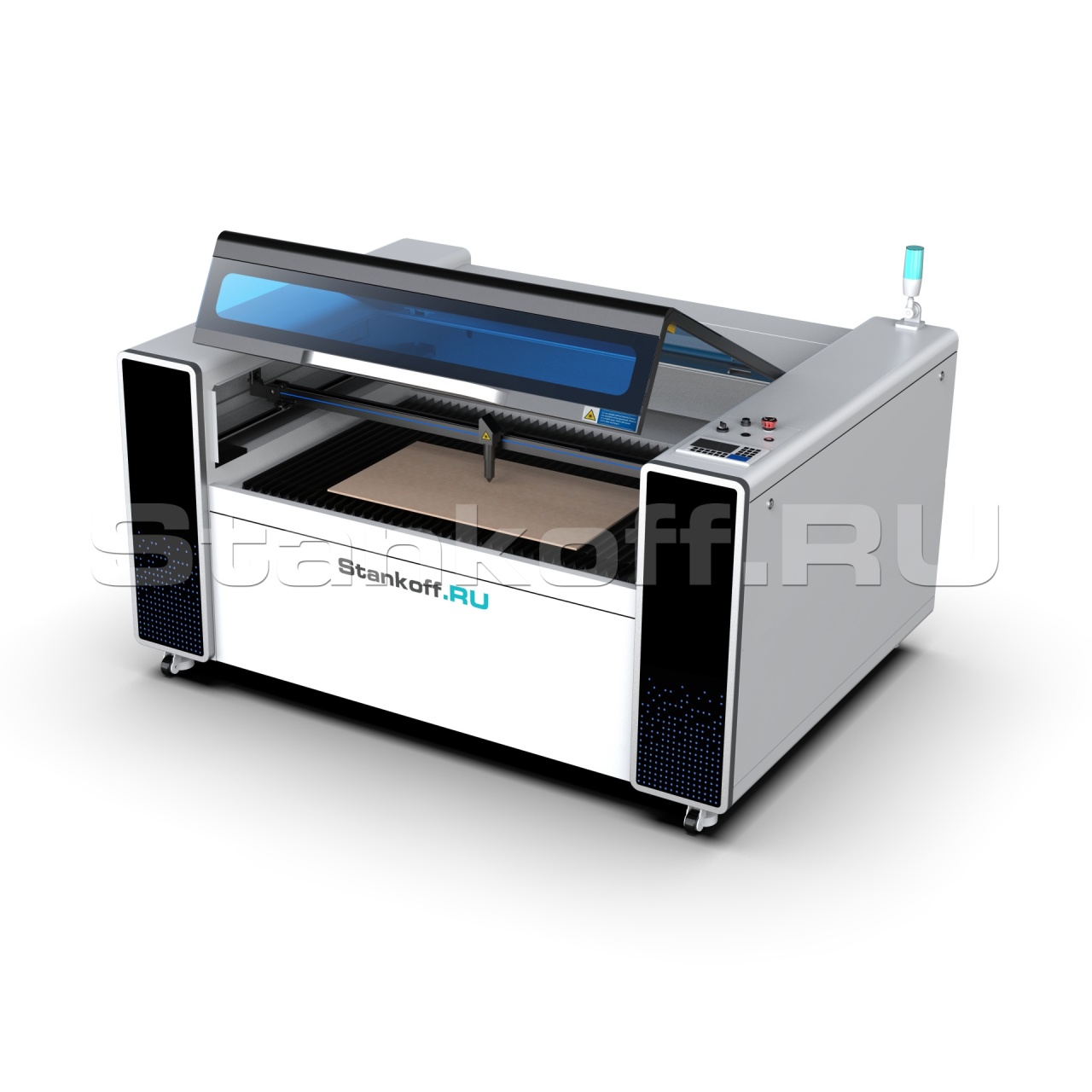

Подъемный стол
Позволяет работать с материалами разной толщины.
