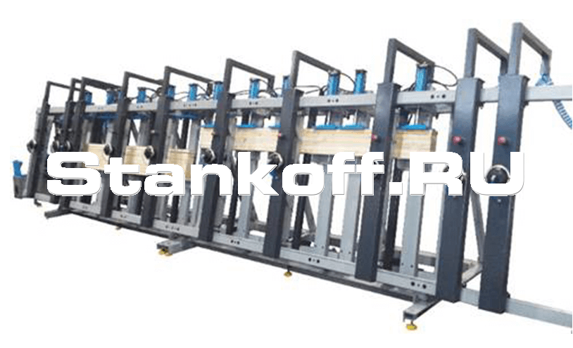

Пресс гидравлический универсальный SLU150-PT/GRP — предназначен для склейки строительного и оконного бруса, стропильных конструкций, ламелей, балок. Равномерно распределяет усилие по плоскости прессования, обеспечивает высокое качество клеевого шва. Применяется на предприятиях и цехах по производству строительного и оконного бруса, столярно-строительных изделий, предприятиях по изготовлению деревянных конструкций, сборных домов, каркасного домостроения, элементов отделки и т. д.
Гидравлические блоки снабжены системой устойчивости к высокому давлению и защитой от протекания. Пневматические откатные фронтальные прижимы удобно и быстро устанавливаются и автоматически с помощью кнопки зажимают пакет на необходимое усилие. Вертикальные гидравлические прижимы SLU перемещаются по длине пресса. Гидростанция оснащена 2-х или 3-ёх поточным насосным агрегатом, что обеспечивает регулировку усилия гидроцилиндров в диапазоне от 1 до 10 тонн и позволяет разделять пресс на несколько зон склеивания.
Конструктивные особенности:
Все рабочие поверхности обработаны для повышения точности. Все блоки гидравлики снабжены системой устойчивости к высокому давлению и протеканию.
Максимальная ширина, мм 150
Максимальная длина, мм 3200/ 4300/ 6500
Максимальная высота, мм 1250
Фронтальные прижимы Пневматические
Регулировка ширины переставляемыми упорами
Опорные площадки перемещаются по высоте
Главные прижимы (откатные) перемещаются
