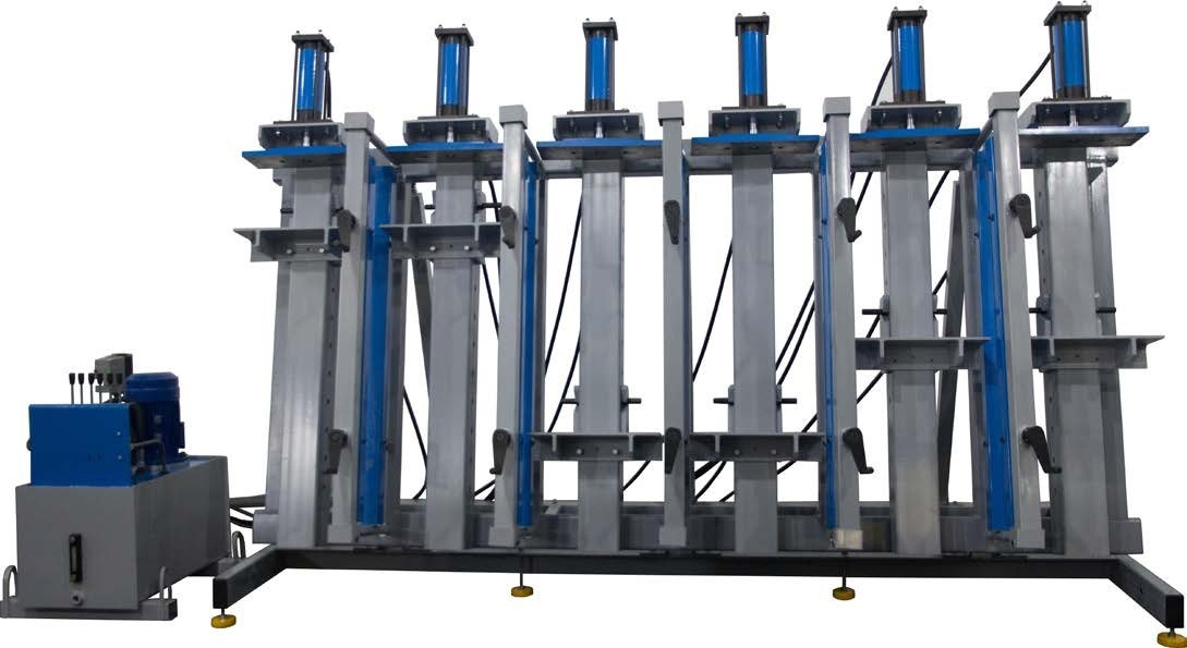

  • Механические фронтальные прижимы.
  • Перемещаемые по высоте нижние опоры(пятки).
  • Наличие регулировки под разную толщину заготовок.
  • Раздельное включение каждого из шести гидроцилиндров.
Принцип работы
Оператор набирает пакет из заготовок с предварительно нанесенным клеем, далее устанавливает фронтальные прижимы. Процесс прессования начинается после включения оператором вертикальных гидроцилиндров, работающих от установленного на пресс гидронасоса, обеспечивая тем самым равномерное распределение нагрузки на заготовки.
Конструктивные особенности
Все рабочие поверхности обработаны для повышения точности. Все блоки гидравлики снабжены системой устойчивости к высокому давлению и протеканию.
Механические фронтальные прижимы удобно и быстро устанавливаются и зажимают пакет на необходимое усилие.
Перемещаемые по высоте нижние опоры(пятки) совместно с раздельно работающими гидроцилиндрами позволяют склеивать пакеты разных высот и толщин без привязки друг к другу.
Для склейки разнотолщинных заготовок на прессе имеется возможность регулировать вертикальные стойки под разную толщину изделий..
Гидростанция оснащена шестипоточным насосным агрегатом, что обеспечивает регулировку усилия гидроцилиндров в диапазоне от 1 до 8 тонн и позволяет разделять пресс на шесть зон склеивания.
