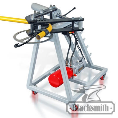

Трубогиб гидравлический универсальный HPB-1000 Blacksmith предназначен для изгибания по заданному радиусу круглых труб из металла или другого материала.
Мощный, компактный и мобильный станок.
Работает со всеми видами труб и проката из стали, алюминия, меди.
Продуманная, простая система рычагов движимая гидравлическим цилиндром, развивает большое усилие гибки.
Удобное управление гидроцилиндром и компактная гидравлическая насосная станция позволяют быстро производить гибку на нужный угол.
Гибка трубы происходит вокруг оправки-шаблона, что обеспечивает точность изгиба трубы на заданный угол и с заданным радиусом.
Технические характеристики
Стандартный набор позволяет изготавливать множество вариантов гибки труб различной конфигурации и в разных плоскостях.
При необходимости гибки профильных труб или изделий не стандартной конфигурации, изготовление оправок не является технических сложным и дорогостоящим.
Трубогиб (профилегиб) HTB-1000 предназначен для небольшого производства, слесарной мастерской или кузни.
Широко применяется  в сантехнических работах.
Легко размещается в небольших помещениях, ангарах, гараже или на даче.
Универсальный станок - позволяет легко и дешево выполнить как разовые работы, так и мелко-серийное производство по гибке труб, профилей или проката.
Мощность мотора - 0,55kW
Питание - 220 В
Обороты - 1400 об/мин
Объем масла в баке - 2,2 л
Max угол гиба: 0 - 120 градусов (возможно 0-240 градусов на дополнительных оправках)
Вес: 102/154 кг
Размер упаковки: 1400 х 700 х 1160 мм
Комплектация
  • 3 комплекта оправок для гибки металлических труб, Ø трубы х Ø гиба:
Ø33,5 x Ø254 мм
Ø42,3 x Ø304 мм
Ø48 x Ø355 мм
круговая шкала в градусах, с указателем угла гиба.
