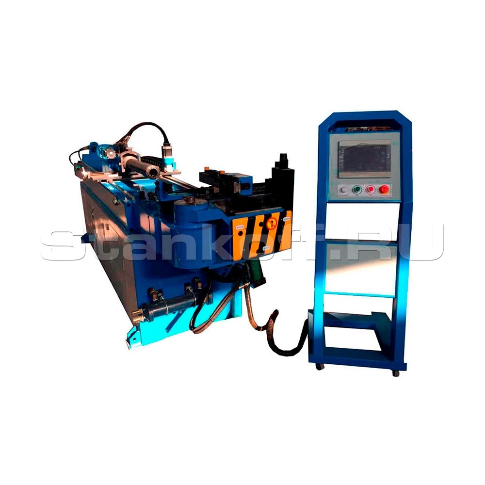

Автоматический дорновый трубогибочный станок KING-MACC 50CNC с высокой производительностью и расширенными функциями, который автоматически выполняет все операции благодаря системе ЧПУ. Система ЧПУ позволяет задавать параметры работы станка, такие как давление прижима, положение дорна, скорость вращения гибочного узла, а также сохранять в памяти характеристики обрабатываемых изделий, параметры оснастки и другую необходимую информацию.
Особенности станка
  • Станок оснащён системой ЧПУ с сенсорным экраном и русскоязычным интерфейсом. Чтобы выполнить действие, нужно выбрать соответствующий пункт меню;
  • В ручном режиме можно перемещать отдельные узлы станка, нажав соответствующую кнопку на экране. Ручной режим применяется для настройки станка перед автоматическим выполнением операций;
  • При программировании станка задаётся необходимое количество углов гиба для одной трубы, чтобы получить готовое изделие. Программа сохраняется в памяти станка под определённым номером. Для каждой трубы можно запрограммировать до 18 углов гиба;
  • В автоматическом режиме станок поочерёдно выполняет гибы в соответствии с заданной программой. Оператор управляет станком с помощью педали, переходя от одного действия к другому.

  • Стойка ЧПУ с пультом и сенсорным экраном;
  • 3 управляемые ЧПУ координаты: 1) угол гиба – гидравлический привод; 2) продольное перемещение трубы – привод от электрического сервомотора через редуктор; 3) поворот трубы в пространстве – привод от электрического сервомотора через редуктор;
  • Гидравлический привод подвода прижима и направляющего лотка;
  • Гидравлический привод продольного перемещения направляющего лотка;
  • Гидравлический привод перемещения дорна;
  • Комплект ключей;
  • 1 комплект гибочной оснастки.
