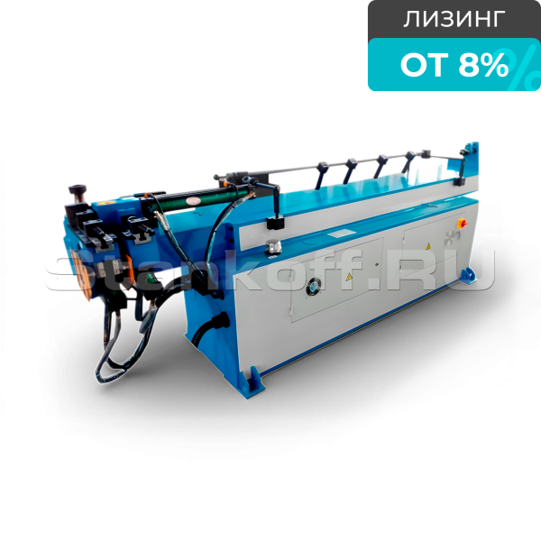

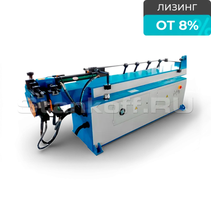

Дорновый трубогибочный станок KING-MACC 38NC
Дорновый трубогибочный станок KING-MACC 38NC оснащён системой ЧПУ с сенсорной панелью управления. Все операции выполняются путём выбора соответствующих пунктов в интерфейсе оператора. В ручном режиме предусмотрено отдельное перемещение узлов станка с помощью экранных кнопок. Данный режим применяется для наладки и подготовки оборудования перед запуском автоматического цикла. При программировании задаётся требуемое количество и значения углов гиба, выполняемых на одной трубе для получения готового изделия. Сформированная программа сохраняется в памяти станка под индивидуальным номером. В автоматическом режиме станок последовательно и циклически выполняет гибы с углами, заданными в выбранной программе. Переход между операциями осуществляется оператором с помощью ножной педали.
Комплектация
  • Стойка ЧПУ с пультом и сенсорным экраном.
  • Одна управляемая ЧПУ координата (угол гиба).
  • Гидравлический привод подвода прижима и направляющего лотка.
  • Гидравлический привод продольного перемещения направляющего лотка.
  • Гидравлический привод перемещения дорна.
  • Комплект ключей.
Тип станка Полуавтоматический
Макс. диаметр трубы, мм 38
Макс. толщина стенки, мм 2
Макс. радиус гиба, мм 200
Макс. угол гиба, ° 190
Длина дорновой штанги, мм 3000
Точность гиба, ° ±0,1
Рабочая скорость гибки, °/сек 45
Напряжение, В 380
Мощность гидравлического привода, кВт 4
Длина, мм 3500
Ширина, мм 700
Высота, мм 1300
Вес, кг 1500
