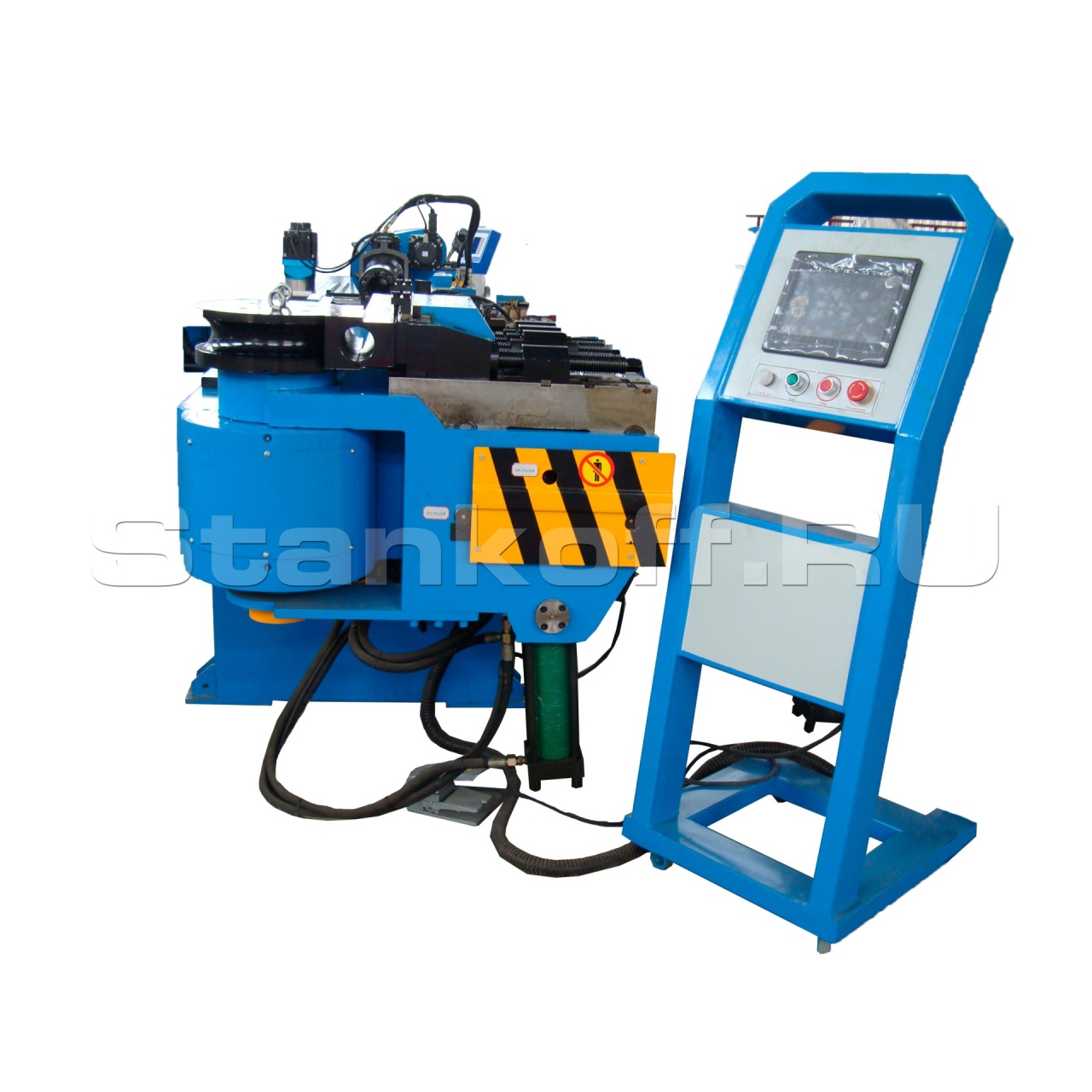

Дорновый трубогибочный станок KING-MACC 63CNC
Дорновый трубогибочный станок KING-MACC 63CNC предназначен для гибки труб и профилей, что позволяет создавать сложные формы и конструкции из металлов. Он применяется в различных отраслях, таких как автомобилестроение, строительство, производство мебели и других сферах, где требуется работа с металлическими трубами и профилями.
Станок поставляется с системой ЧПУ, оборудованной сенсорным экраном, для выполнения действий необходимо выбрать соответствующий пункт меню интерфейса оператора. В ручном режиме возможно перемещение отдельных узлов станка, при выборе соответствующей кнопки на экране. Ручной режим используется для настройки станка перед выполнением операций в автоматическом режиме. При программировании, задается необходимое количество углов гиба, выполняемых на одной трубе, для получения изделия. Программа сохраняется в памяти станка под определенным номером. В автоматическом режиме производится циклическое поочередное выполнение гибов с углами, заданными в выбранной программе. Оператор нажимает педаль, для перехода от одного действия станка к другому.
