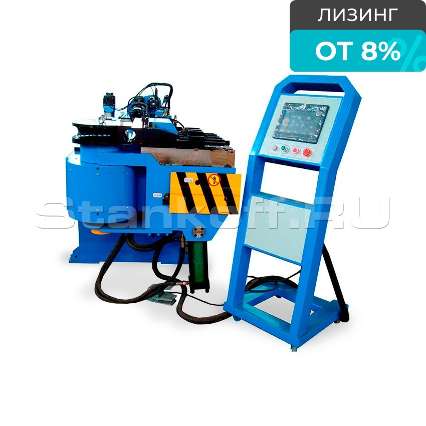

Автоматический дорновый трубогибочный станок KING-MACC 76CNC
Автоматический дорновый трубогибочный станок KING-MACC 76CNC оснащён русскоязычной системой ЧПУ с сенсорным экраном, где оператор выбирает нужные команды через интерфейс. В ручном режиме можно перемещать отдельные узлы для настройки перед автоматической работой.
При программировании задаётся до 18 углов гиба для одной трубы, а готовые программы сохраняются в памяти под номером. В автоматическом режиме гибы выполняются циклично, а переход между операциями осуществляется нажатием педали.
Стандартная комплектация
  • Стойка ЧПУ с пультом и сенсорным экраном;
  • 3 управляемые ЧПУ координаты: 1) угол гиба – гидравлический привод; 2) продольное перемещение трубы – привод от электрического сервомотора через редуктор; 3) поворот трубы в пространстве – привод от электрического сервомотора через редуктор;
  • Гидравлический привод подвода прижима и направляющего лотка;
  • Гидравлический привод продольного перемещения направляющего лотка;
  • Гидравлический привод перемещения дорна;
  • Комплект ключей;
  • 1 комплект гибочной оснастки.
Макс. радиус гиба, мм 350
Длина дорновой штанги, мм 4000
Макс. диаметр труб, мм 76
Точность гиба, ° ± 0,1
Макс. скорость подачи трубы, мм/сек 800
Рабочая скорость гибки, º/сек 30
Точность подачи трубы, ° ± 0,1
Макс. скорость поворота трубы, мм 160
Точность поворота трубы, ° ± 0,1
Мощность сервомотора подачи трубы, кВт 1,5
Мощность, кВт 7,5
Мощность сервомотора поворота трубы, кВт 1
Габаритные размеры станка (ДxШxВ), мм 5300x1300x1500
Вес, кг 3500
