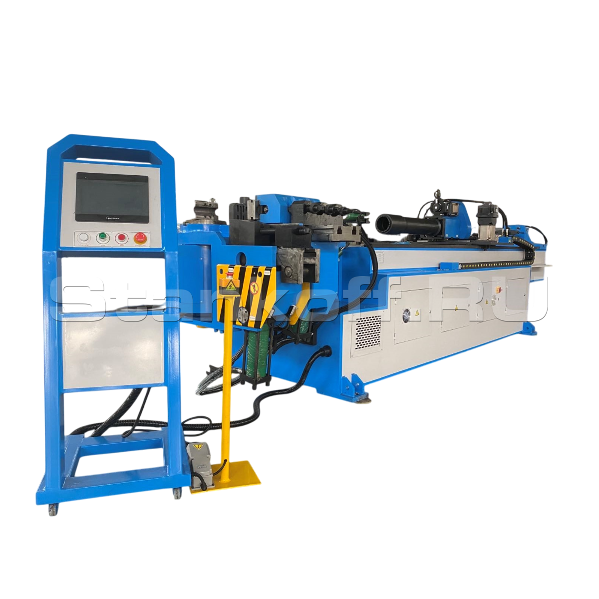

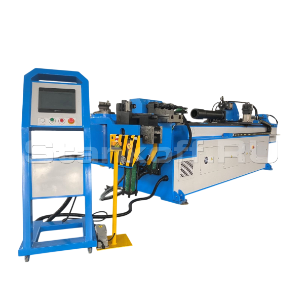

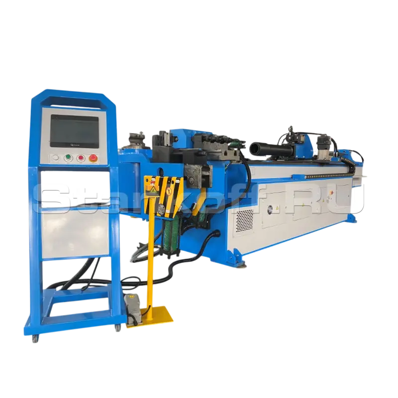

Автоматический дорновый трубогибочный станок KING-MACC 114CNC
Автоматический дорновый трубогибочный станок KING-MACC 114CNC с высокой производительностью и расширенными функциями, который автоматически выполняет все операции благодаря системе ЧПУ. Система ЧПУ позволяет задавать параметры работы станка, такие как давление прижима, положение дорна, скорость вращения гибочного узла, а также сохранять в памяти характеристики обрабатываемых изделий, параметры оснастки и другую необходимую информацию.
Особенности станка
  • Станок оснащён системой ЧПУ с сенсорным экраном и русскоязычным интерфейсом. Чтобы выполнить действие, нужно выбрать соответствующий пункт меню;
  • В ручном режиме можно перемещать отдельные узлы станка, нажав соответствующую кнопку на экране. Ручной режим применяется для настройки станка перед автоматическим выполнением операций;
  • При программировании станка задаётся необходимое количество углов гиба для одной трубы, чтобы получить готовое изделие. Программа сохраняется в памяти станка под определённым номером.
  • В автоматическом режиме станок поочерёдно выполняет гибы в соответствии с заданной программой. Оператор управляет станком с помощью педали, переходя от одного действия к другому.
Стандартная комплектация
  • Стойка ЧПУ с пультом и сенсорным экраном;
  • 3 управляемые ЧПУ координаты: 1) угол гиба – гидравлический привод; 2) продольное перемещение трубы – привод от электрического сервомотора через редуктор; 3) поворот трубы в пространстве – привод от электрического сервомотора через редуктор;
  • Гидравлический привод подвода прижима и направляющего лотка;
  • Гидравлический привод продольного перемещения направляющего лотка;
  • Гидравлический привод перемещения дорна;
  • Комплект ключей;
  • 1 комплект гибочной оснастки.
Макс. типоразмер труб (углерод. сталь), мм Ø114x8
Макс. радиус гиба (при гибке намоткой на гибочный сектор), мм 450
Макс. угол гиба, ° 190
Длина дорновой штанги, мм 4200
Точность гиба, ° ± 0,1
Макс. скорость гибки, °/сек 25
Макс. скорость подачи трубы, мм/сек 500
Точность подачи трубы, ° +/- 0.1
Макс. скорость поворота трубы, º/сек 160
Точность поворота трубы по углу, ° ± 0,1
Мощность сервомотора подачи трубы, кВт 1,5
Мощность сервомотора поворота трубы, кВт 1,5
Мощность гидравлического привода, кВт 11
Габаритные размеры станка (ДxШxВ), мм 5000x1350x1250
Вес, кг 5000
