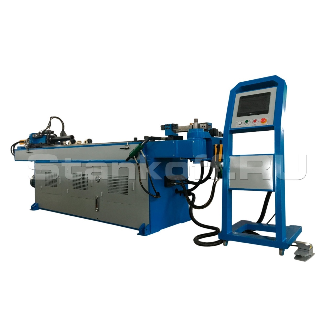

Дорновый трубогибочный станок KING-MACC 38СNC предназначен для гибки труб и профилей, что позволяет создавать сложные формы и конструкции из металлов. Он применяется в различных отраслях, таких как автомобилестроение, строительство, производство мебели и других сферах, где требуется работа с металлическими трубами и профилями.
Станок поставляется с системой ЧПУ, оборудованной сенсорным экраном, для выполнения действий необходимо выбрать соответствующий пункт меню интерфейса оператора. В ручном режиме возможно перемещение отдельных узлов станка, при выборе соответствующей кнопки на экране. Ручной режим используется для настройки станка перед выполнением операций в автоматическом режиме. При программировании, задается необходимое количество углов гиба, выполняемых на одной трубе, для получения изделия. Программа сохраняется в памяти станка под определенным номером. В автоматическом режиме производится циклическое поочередное выполнение гибов с углами, заданными в выбранной программе. Оператор нажимает педаль, для перехода от одного действия станка к другому.
Комплектация
  • Стойка ЧПУ с пультом и сенсорным экраном;
  • 3 управляемые ЧПУ координаты;
    • угол гиба – гидравлический привод;
    • продольное перемещение трубы – привод от электрического сервомотора через редуктор;
    • поворот трубы в пространстве – привод от электрического сервомотора через редуктор;
  • Гидравлический привод подвода прижима и направляющего лотка - Гидравлический привод продольного перемещения направляющего лотка;
  • Гидравлический привод перемещения дорна;
  • Комплект ключей;
  • 1 комплект гибочной оснастки.
Макс. типоразмер труб (углеродистая сталь), мм 38x2
Макс. радиус гиба (при гибке намоткой на гибочный сектор), мм 200
Длина дорновой штанги, мм 3200
Максимальный угол изгиба, º 190
Точность по углу гибки, º +/- 0,1
Макс. скорость гибки, °/сек 60
Макс. скорость поворота трубы, º/сек 200
Точность по углу поворота трубы, º +/- 0,1
Макс. скорость подачи трубы, мм/сек 1000
Точность подачи трубы, мм +/- 0,1
Мощность электромотора гидростанции, кВт 4
Мощность сервомотора поворота трубы, кВт 0,4
Мощность сервомотора подачи трубы, кВт 0,75
Размеры станка (ДxШxВ), мм 3500x700x1300
Масса, кг 2000
